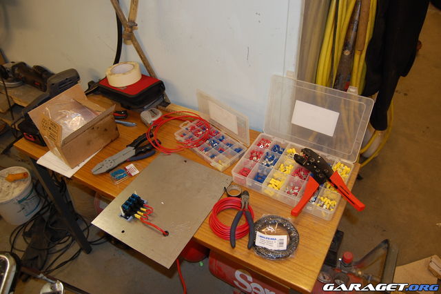

Har iallafall gett mig på elen nu. Kom en bra bit på mitt elschema idag faktiskt : )
https://www1.garaget.org/gallery/archive/64707/545892_uhucmx.jpg

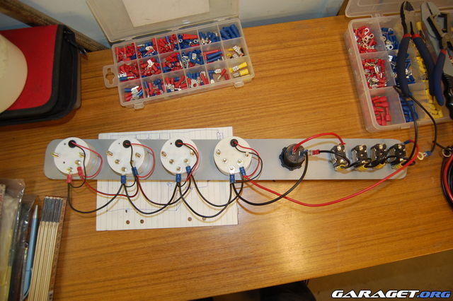

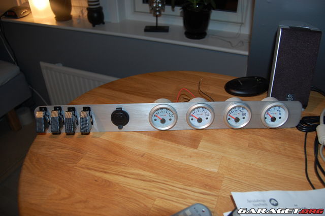

Blev färdig med min mätarpanel, blev rätt bra tycker jag.
https://www1.garaget.org/gallery/archive/64707/545893_hz6wlr.jpg
Här sitter jag och pysslar : )
https://www1.garaget.org/gallery/archive/64707/545894_e70keh.jpg

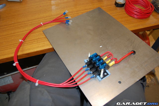

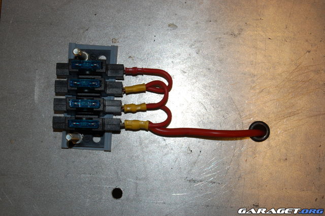

Sådär ser min säkringspanel ut, från batteriet kommer den tjocka kabeln, och vidare till strömbrytarna.
https://www1.garaget.org/gallery/archive/64707/545895_p9tt7p.jpg

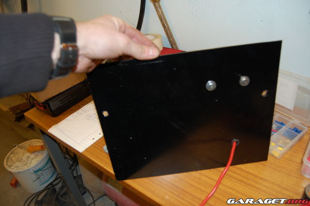

Och här är plåten mellan motorrum och kupé med kabelgenomföring.
https://www1.garaget.org/gallery/archive/64707/545896_5gt55p.jpg

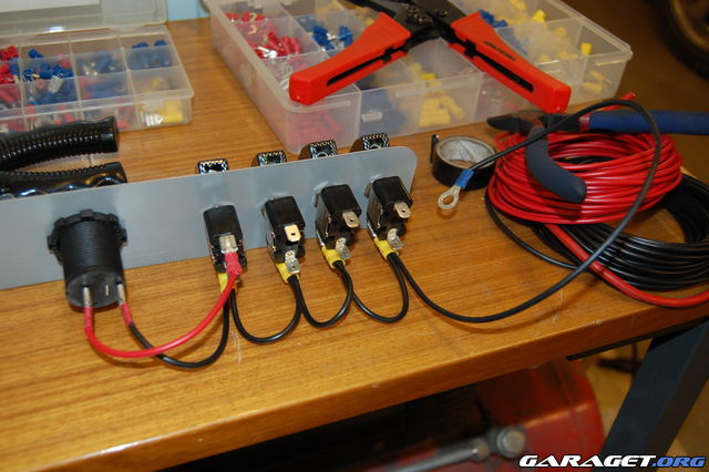

En kabelstam mellan säkringshållarna och strömbrytarna.
https://www1.garaget.org/gallery/archive/64707/545897_e1y75o.jpg
Blev rätt bra smile
https://www1.garaget.org/gallery/archive/64707/545898_s6t5y6.jpg
Och så lite jordning till brytarna och cigg-uttaget.

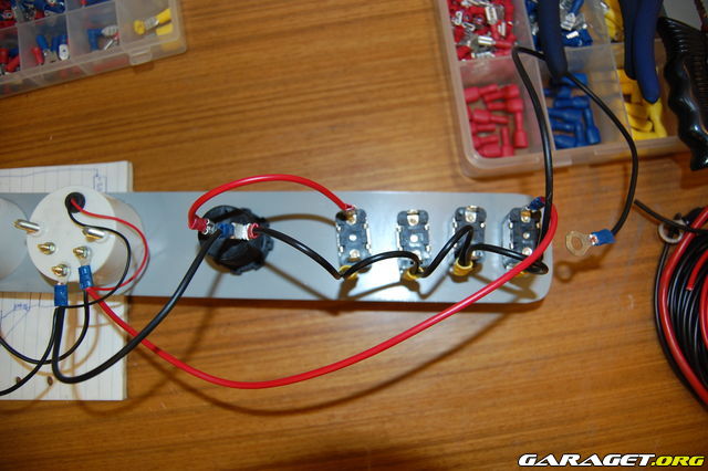

https://www1.garaget.org/gallery/archive/64707/546815_jm0nmq.jpg

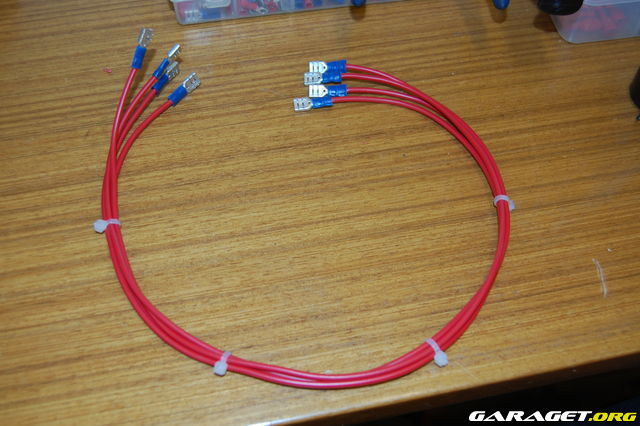

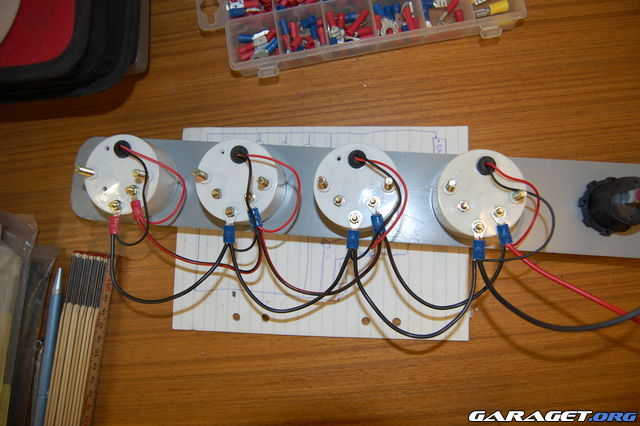

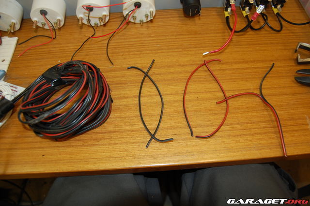

Då jag bara hade 1,5mm kabel och behövde ungefär hälften av den tjockleken så fick jag ta en vanlig tvåledad och dela på. Kanon att den var svart och röd med : )
https://www1.garaget.org/gallery/archive/64707/546822_oafvtt.jpg
Och sådär blev det med plus och jord till mätarna. Försökte göra det så lite rörigt som möjligt men det är fasen inte lätt.

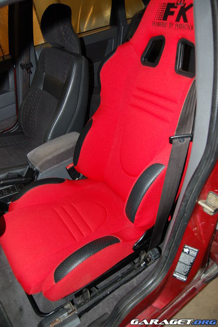

Och en liten bonusbild. Fick custombygga ett underrede till min sportstol till volvon utav två u-balkar och ett gammalt underrede från en slaktad stol : )

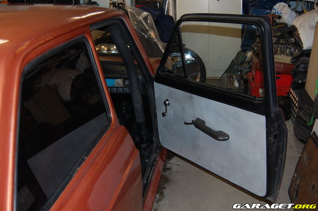

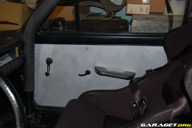

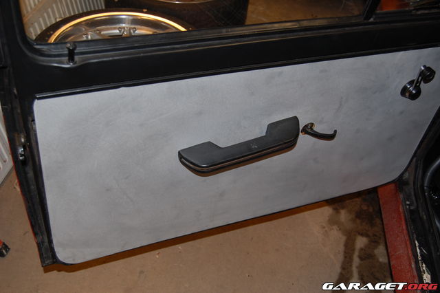

Har hursomhelst fått dit dörrsidorna i aluminium nu.
Såhär blev det:
https://www1.garaget.org/gallery/archive/64707/564536_8zp5op.jpg
https://www1.garaget.org/gallery/archive/64707/564537_vpgqgw.jpg
https://www1.garaget.org/gallery/archive/64707/564538_2sogf6.jpg

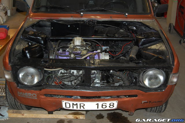

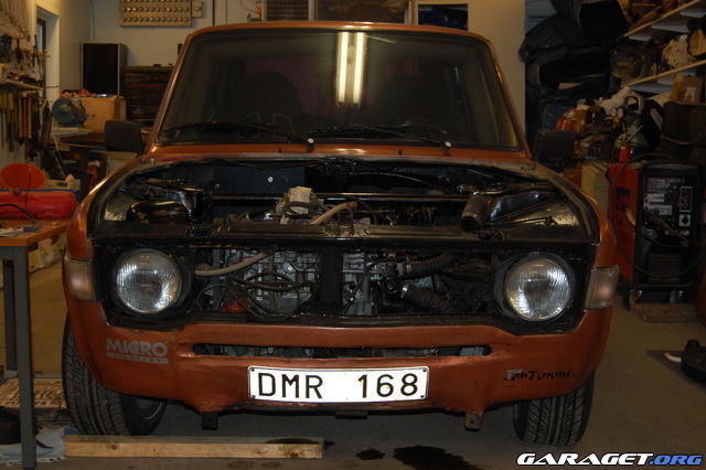

En liten bildupdate då, dock har det inte hänt så mycket. Men har plockat ner motorn lite för att fräscha upp lite allmänt sådär bara smile
https://www1.garaget.org/gallery/archive/64707/569492_c5uoys.jpg
https://www1.garaget.org/gallery/archive/64707/569494_3qyb8c.jpg
Lite grym ser den ju ut iallafall.
https://www1.garaget.org/gallery/archive/64707/569498_t7zizc.jpg
Var målad hälften svart och hälften var inte målad alls, så det var likabra att spraya hela.

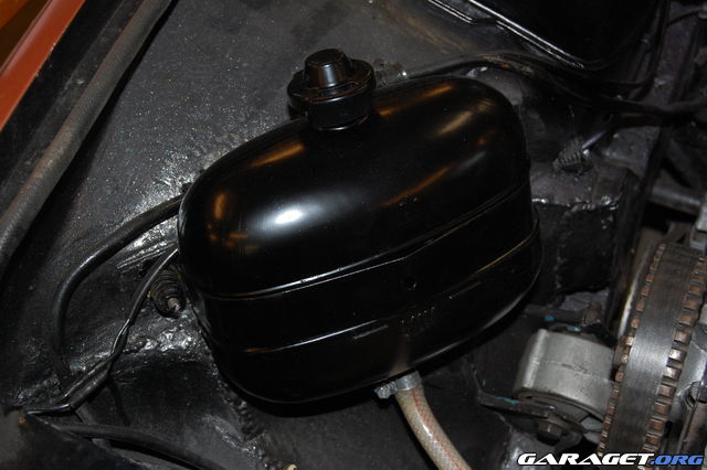

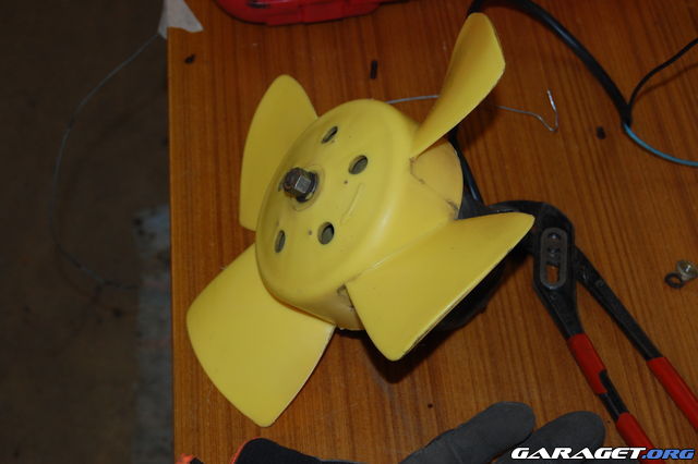

Har ingen före bild men j*vlar så fläkten såg ut, nu är den som ny smile
