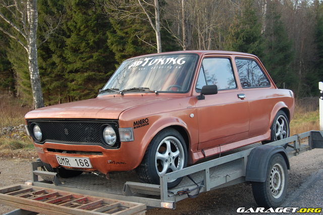

På hemvägen!

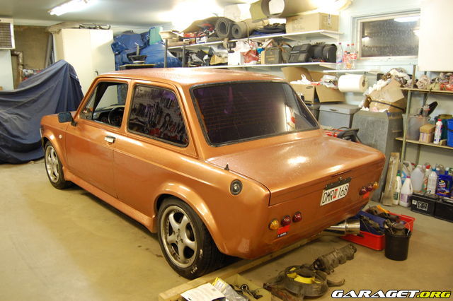

Väl hemma i garaget blev det lite bilder smile Skitig och dan var den dock.

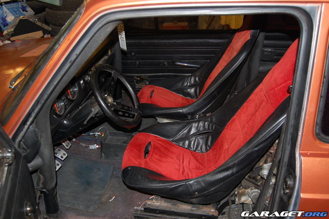

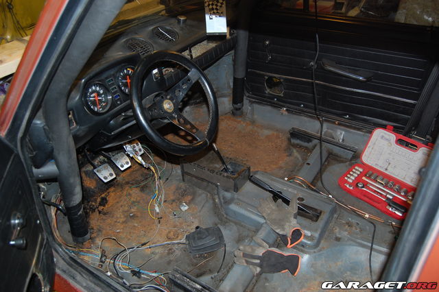

Finns en del kul att göra här inne. Har ni tips på lätta saker man kan göra för att få ett riktigt rått racingstuk så släng fram dom! smile

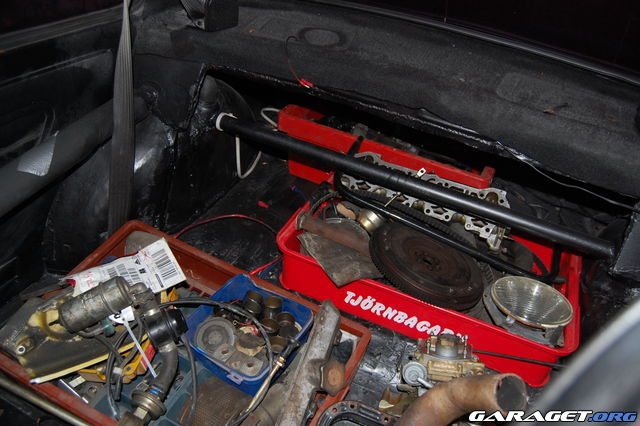

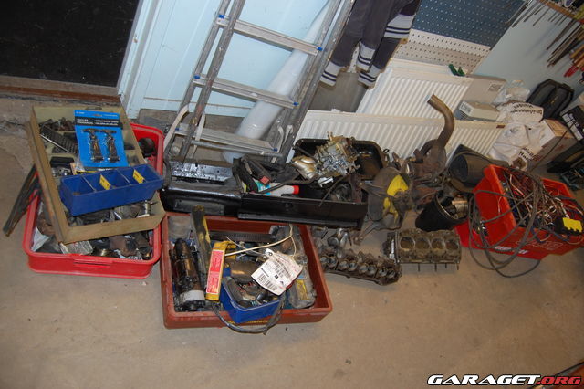

Fick även med en jävla massa reservdelar, nytt som gammalt. Här är hälften ungefär.
Med i kraffset var också två turbo, ett kit till fiat uno, kanske ska slänga på det? smile
En extra weber och tre olika toppar och två kammar till är ett urval av prylarna som följde med.

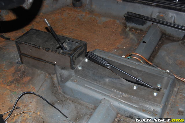

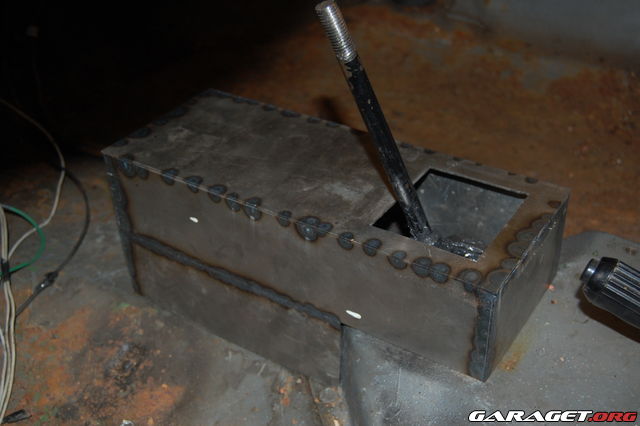

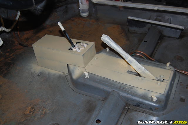

Idag rensades det på inredning, golvet ska lackas svart. Byggde även en minitunnel/låda till växelspaken.
https://www1.garaget.org/gallery/archive/64707/504945_x3dv8x.jpg
Bild på skapelsen. Blev jäkligt bra tycker jag faktiskt. Svetsade med mig innifrån.

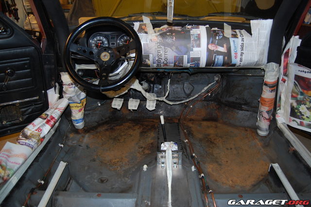

https://www1.garaget.org/gallery/archive/64707/504946_f0k5d6.jpg

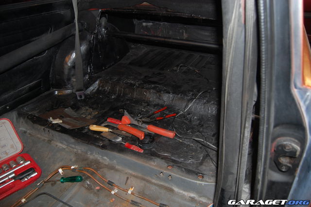

Och sådär ser det ut bakåt i bilen. Kablar och grejer ska rensas upp, får bli en kabelstrumpa till allt.

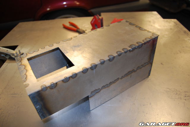

Ytterliggare en bild på lådan.

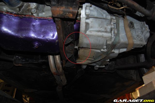

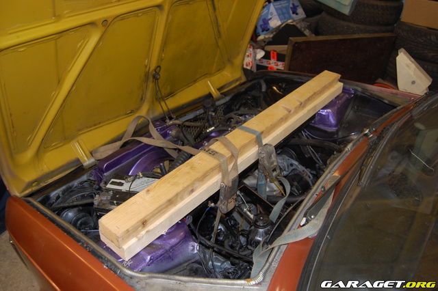

Fick hänga upp motorn i spännband under tiden det nya växellådsfästet tillverkas.
https://www1.garaget.org/gallery/archive/64707/504954_mf9mls.jpg
Röda ringen visar vart det tidigare såkallade fästet satt. Herregud någon som har försökt miga ihop gjutgärn (växellådan) och balken bredvid. Innan bilden togs fick jag hålls med rondellen i ca en halvtimma och ta bort alla rester utav svetslopporna. Jävlar så det såg ut.
https://www1.garaget.org/gallery/archive/64707/504955_gqptio.jpg
Och det färdiga resultatet med växelspakstunneln, blev även en bultad plåt vid handbromsen.

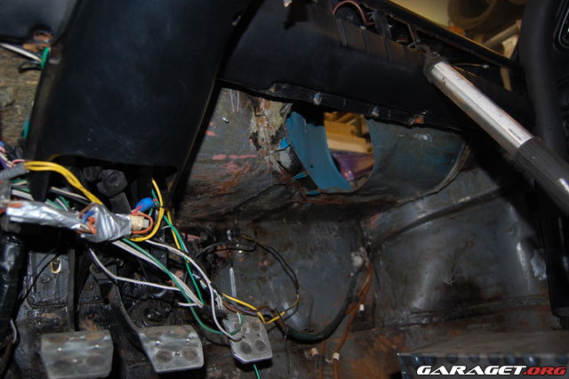

Blev att skrapa bort det sista utav ljuddmäpningsmattorna. På bilden ser ni även att det är hål ut till motorutrymmet, här ska det igentligen sitta ett värmepaket. Men problemet då är att avgaserna och andra dofter letar sig in i cupén och gör en allmänt snurrig efter en stund. Så en plåt fick tillverkas, kommer bild på det längre ner.

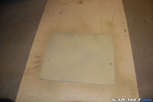

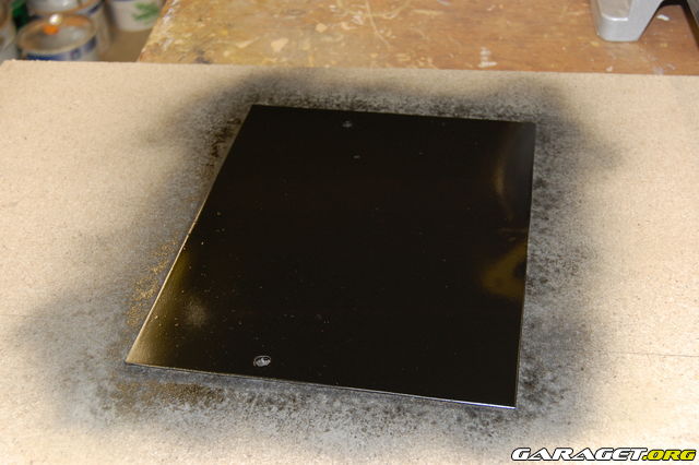

Blev en snabbt tillverkat plåt, lite grundfärg han jag även få på.

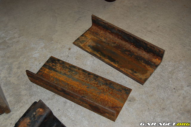

Var även nere på en lokala smidesverkstaden och fixade till järn till växellådsfästet som ska tillverkas i helgen. 6 mm 6x10 cm ska nog hålla wink

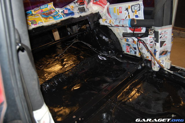

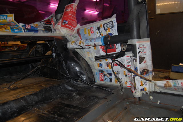

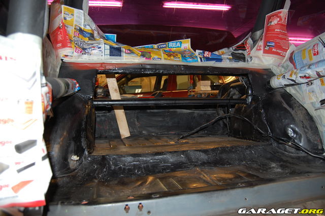

Tänkte jag skulle ta tag i och lackera bilen invändigt.
Kommer bli blanksvart. Ska sprutas antingen ikväll eller under helgen, får se vad jag orkar smile
Ser inte ut som jag hunnit med så mycket idag.. Men att torka ur bilen med förtunning för att få bort allt fett och sedan maskera tog en jäkla tid tongue
https://www1.garaget.org/gallery/archive/64707/506412_89sib9.jpg
https://www1.garaget.org/gallery/archive/64707/506413_8ez84d.jpg
https://www1.garaget.org/gallery/archive/64707/506414_ezw03o.jpg
Kablarna har någon redan målat över en gång, så jag bryr mig inte om att ta bort dom. Då dom ändå ska i en snygg kabelstrumpa eller liknande sen.
https://www1.garaget.org/gallery/archive/64707/506415_0bf3lb.jpg
Och så en bild på skuffen. Som visserligen redan är lackad, men när jag ändå håller på blåser jag på där med smile
https://www1.garaget.org/gallery/archive/64707/506416_4pku7y.jpg
Dom olackade sakerna fick jag även på lite grundfärg på.
https://www1.garaget.org/gallery/archive/64707/506417_rnrb09.jpg

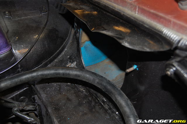

Fick även på lite sprayfärg på plåten jag tillverkade till hålet mellan motor och kupén.
Får se om jag orkar ge mig ut och lackera när färgen kommer hem ikväll, möjligt att det blir så smile

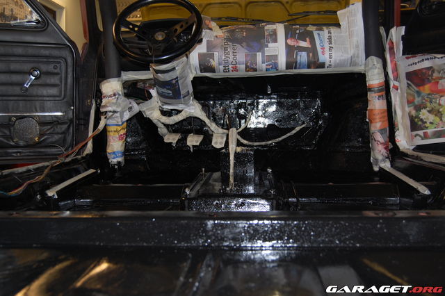

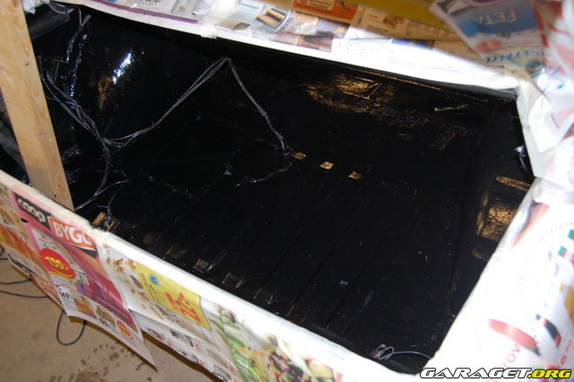

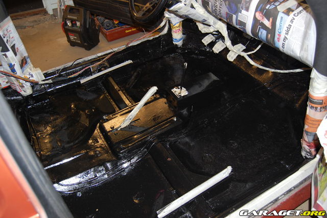

Och nu var hela bilen lackad invändigt..
Blev dock pensel och rollermålning istället.
Kommer ett gäng bilder på det smile
https://www1.garaget.org/gallery/archive/64707/506993_58sobw.jpg
https://www1.garaget.org/gallery/archive/64707/506994_p7bt0y.jpg
https://www1.garaget.org/gallery/archive/64707/506995_ytkw19.jpg
https://www1.garaget.org/gallery/archive/64707/506997_2cf2zd.jpg
