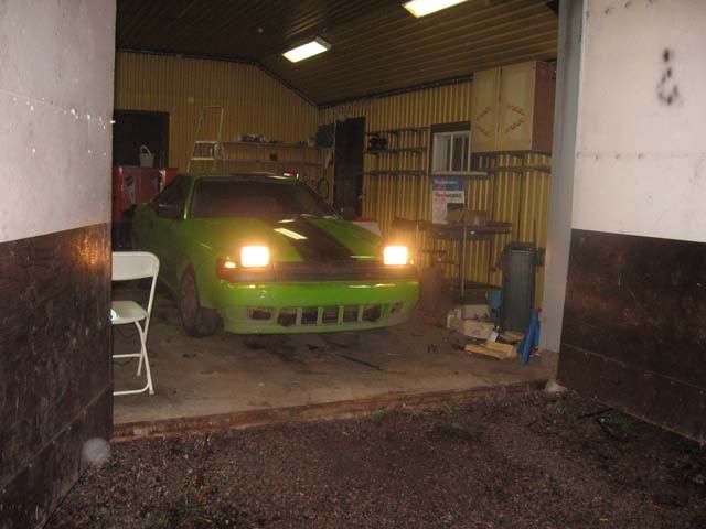

Då vi har massa djur på gården så blir det inte så mycket tid över till verkstan. Men visst lyckas man smita dit några timmar i mellanåt.

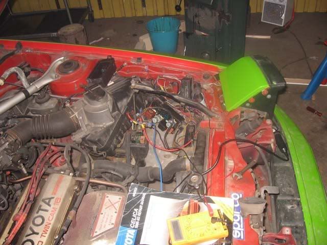

Så jag fortsatte att leta fel i elsystemet.
http://i3.photobucket.com/albums/y66/rosten1000/bilar/celica/10.jpg

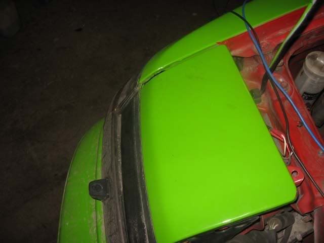

När jag ändå hade bort front och lysen så passade jag på att rikta upp lamporna. Det var glipor upp till 1 cm på vissa ställen och på andra ställen så låg det imot.
Så här ser glipan ut på ena sidan.
http://i3.photobucket.com/albums/y66/rosten1000/bilar/celica/11.jpg

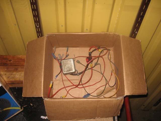

Efter att ha plockat bort diverse hemdragna elkablar och hittat några kabelbrott så började det hända saker. Så nu funkar hel och halvljus igen.
http://i3.photobucket.com/albums/y66/rosten1000/bilar/celica/20071119012.jpg
Lådan med bortplockade kablar mm.

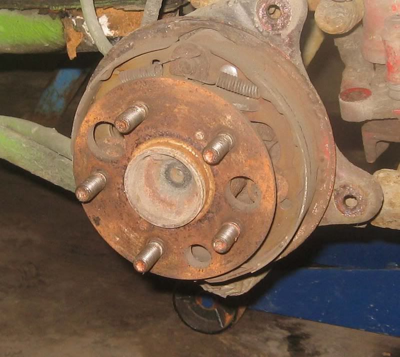

Jag utgick från att handbromsviren var paj men så var det inte. Det var handbromsbackarna som var helt slut. Var max 1 mm kvar av backarna. Så det blir till att beställa i morgon.

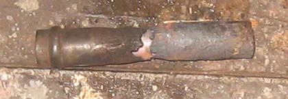

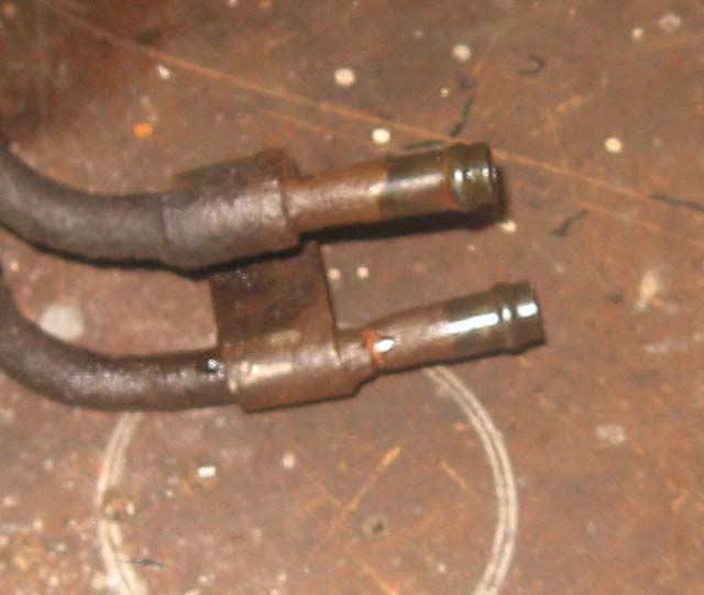

Nu är oljeläckan på röret till oljekylaren fixad.
Tyvärr vart bilden suddig så man ser knappt sprickan.
http://i3.photobucket.com/albums/y66/rosten1000/bilar/celica/17.jpg

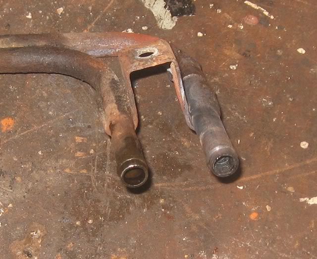

Så jag sågade bort 55 mm av röret. (här syns det hur dålig röret var.)
http://i3.photobucket.com/albums/y66/rosten1000/bilar/celica/15.jpg
Så svarvade jag ett nytt rör och gassvetsade fast. Så nu funkar det igen.
http://i3.photobucket.com/albums/y66/rosten1000/bilar/celica/14.jpg

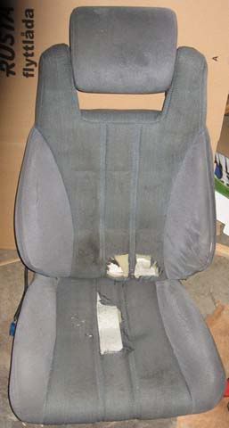

Jag har letat på skroten efter en kry förarstol men det verkar som alla är trasiga.

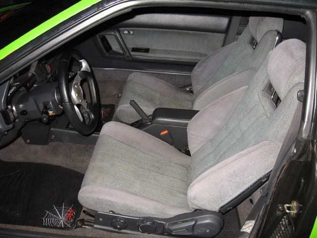

Så jag skruvade ur förarstolen och tjejen byggde om en passagerarstol i bra skick och flyttade över underrede mm från förarstolen.
Så nu har jag äntligen två stolar i bra skick.

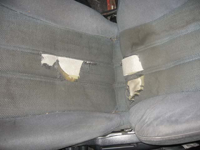

Så här såg förarstolen ut.

Och så här blev det när hon var klar.
