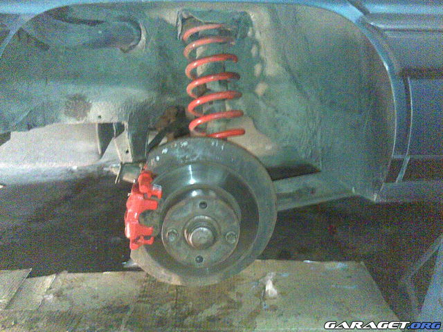

https://www1.garaget.org/gallery/archive/27325/513317_7pjy3u.jpg
Så bör det se ut på din.
Bara släppa de två bultarna på baksidan, sen även slangen och handbroms vajjern.
Mvh Tommy
128 Inlägg
2 december 2008
slangen behöves inte lossas, men vajern.
lossar du inte slangen slipper du bråka med att lufta.
Menade ifall han ska byta OK, då måste slangen väck.
Mvh Tommy
128 Inlägg
3 december 2008
jo då behövs ju den lossas den med..
ett tips till är att ta bort wire och lossa slang innan man lossar på bultarna som håller oket.
kan vara ett mindre h-vete att få loss på slangen när oket hänger löst..
