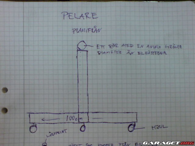

https://www1.garaget.org/gallery/archive/71470/581060_fv2io9.jpg
Sidopelarna

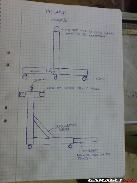

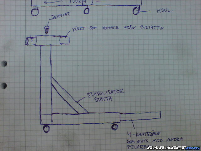

https://www1.garaget.org/gallery/archive/71470/581061_dpdtxt.jpg
Närmare titt..

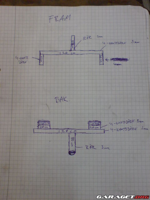

https://www1.garaget.org/gallery/archive/71470/581064_dk2wpt.jpg
Framifrån

Okej, men din ser det ut som om man inte kan snurra runt hela bilen..  Ser ut som den är lite låg..

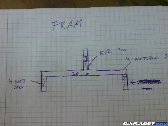

https://www1.garaget.org/gallery/archive/71470/581066_2fhwgc.jpg
Bilfästerna (modellanpassade)

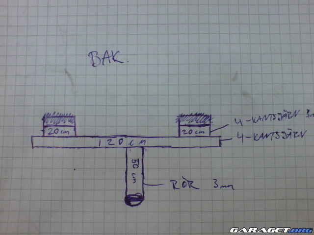

https://www1.garaget.org/gallery/archive/71470/581068_w3tmpu.jpg
Bakre fästet
