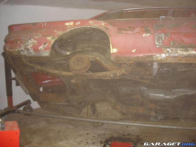

jag köpte 2 Stödfot för tungt bruk  Artnr: 335002
som jag svetsade på en 4kants balk
sen köpte jag 2 Axeltapp Opel 750 kg  Artnr: 320005
samt 2  Transporthjul samt 2 svängbara Artnr: 321002 (hittar inte art nr till svängbara)
sen kapade jag av axeltapparna lite så dom inte skulle bli så långa eftersom ajg har ett trångt garage och svetsade på dom på ett plattjärn som sedan svetsades på stödfoten
ska se om jag kan få fram en bild på en
Senast redigerat av Lanjin (12 december 2008)

har ingen bra bild men en liten del syns här.
https://www1.garaget.org/gallery/archive/24383/519869_1fzmdo.jpg
bilen på kant
http://www1.garaget.org/gallery/archive/24383/519869_1fzmdo.jpg
bilen på kant
Kan du lyfta upp bilen så att du kan snurra runt den helt?
Annars såg den ju riktigt fin ut..  Det börjar bli dags att hitta nåt nu, för i morgon ska jag riva ut rutorna,instrumentpanelen, riva av dörrarna.  Sen är det dags att hänga upp den i vagga och börja slipa rent smile
