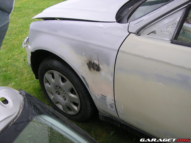

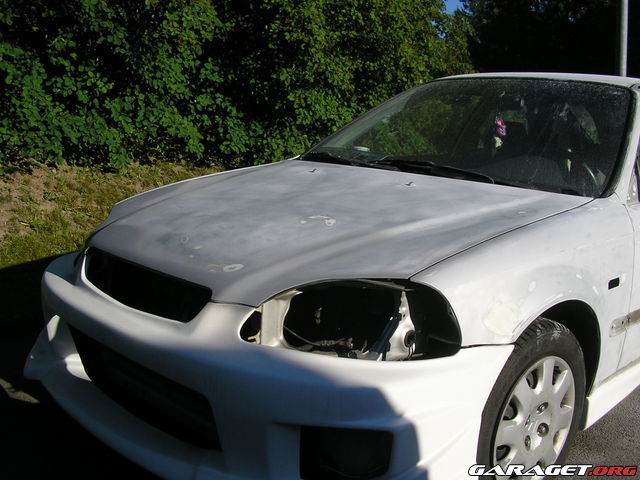

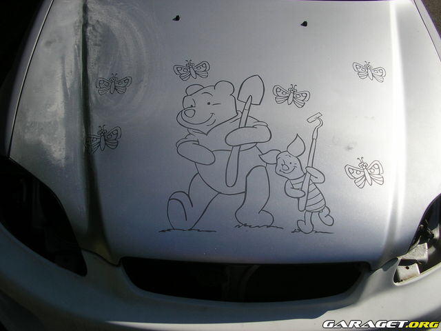

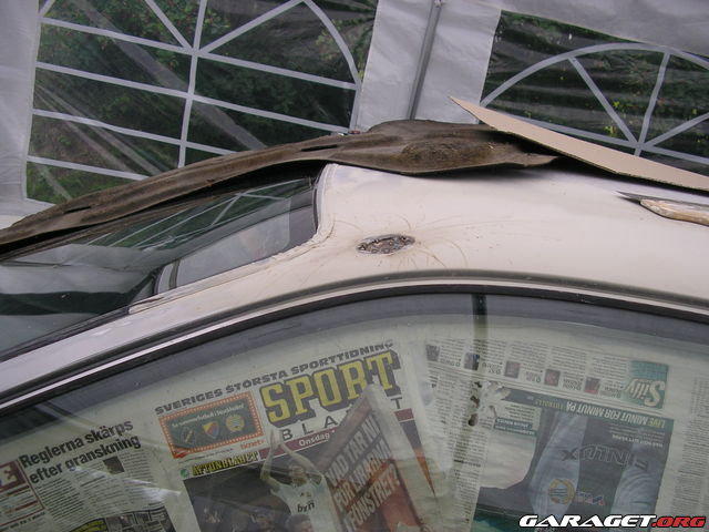

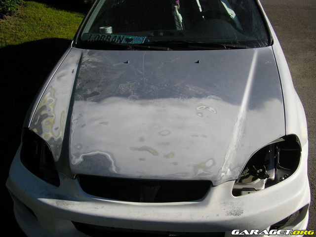

pga att lackeraren som hade lackat huven innan hade fuskat med underarbete och härdare i färgen så fick ja ett helvete att matta ner den men nu är den klar för riktning av buklor som förra ägaren orsakat smile
https://www1.garaget.org/gallery/archive/17972/691894_2jdqm5.jpg
fick börja med att pilla bort allt detta som hennes mor och far har klistrat ditt.
https://www1.garaget.org/gallery/archive/17972/691898_hfqtev.jpg

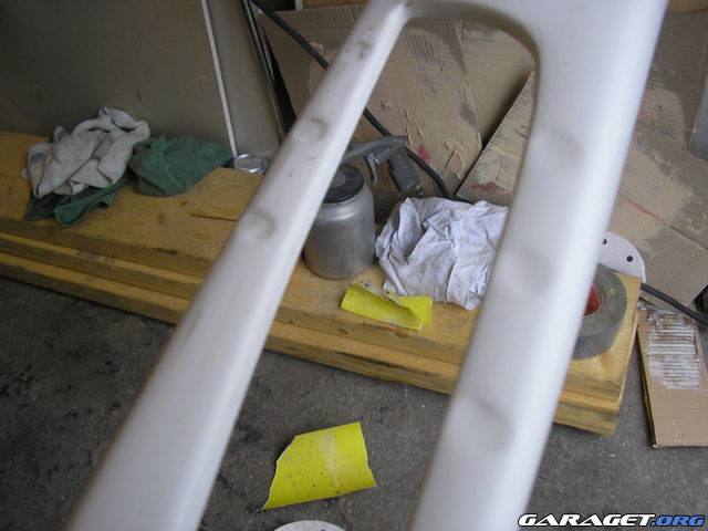

här syns buklorna i huven..
https://www1.garaget.org/gallery/archive/17972/691899_exclhj.jpg

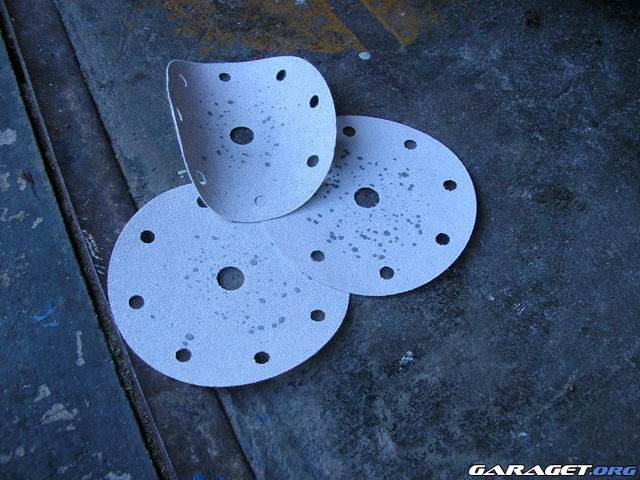

så här mycket funkat va det på motorhuven som ja va TVUNGEN att slipa ner med 80 papper för att kunna få någon odning på de
https://www1.garaget.org/gallery/archive/17972/691901_teef1l.jpg
egen geggade 80 papper, dessa är helt slut kan ja lova :S
https://www1.garaget.org/gallery/archive/17972/691904_w1shba.jpg

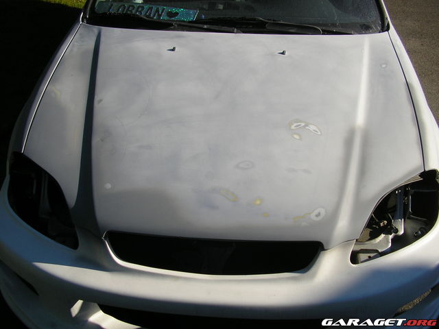

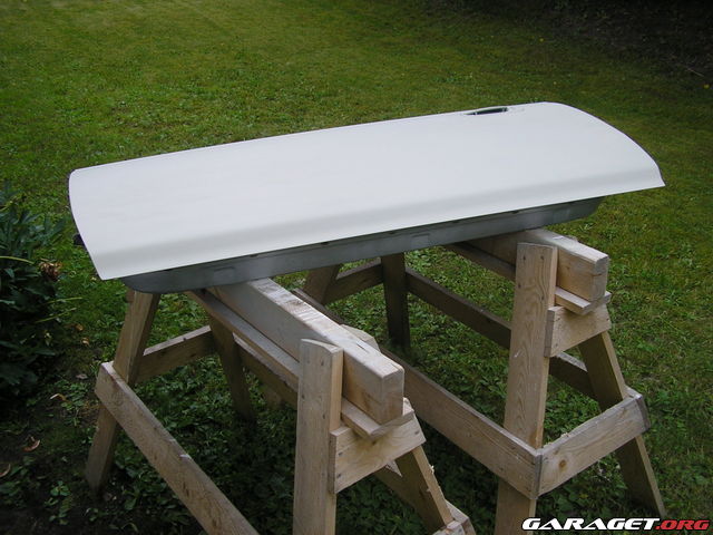

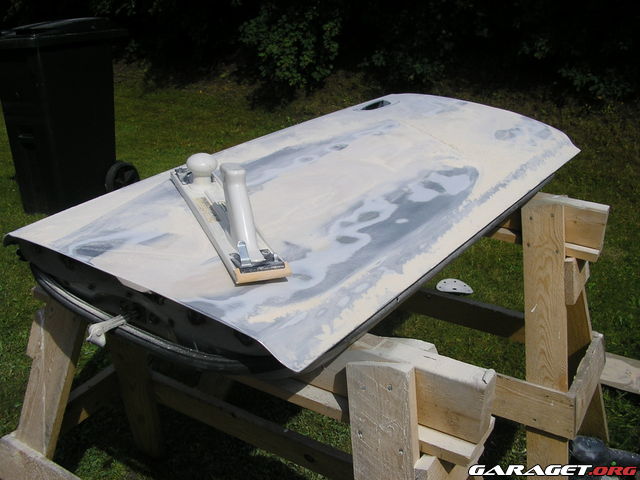

efter mycket jobb och omslippningar där ja hade slipat med 80 papper så va motorhuven ner mattad smile och även grundad på de ställen det behövs smile
https://www1.garaget.org/gallery/archive/17972/691906_j7x6ue.jpg
grundat
https://www1.garaget.org/gallery/archive/17972/691908_ou3tvq.jpg
i morgon blir det väg att handla spakel till denna, mycket som behövs spaklas för att få den bra men det ska väl snart vara fixat smile

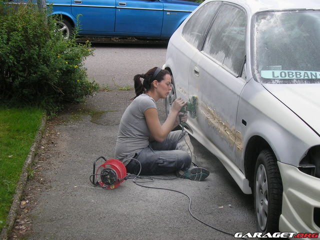

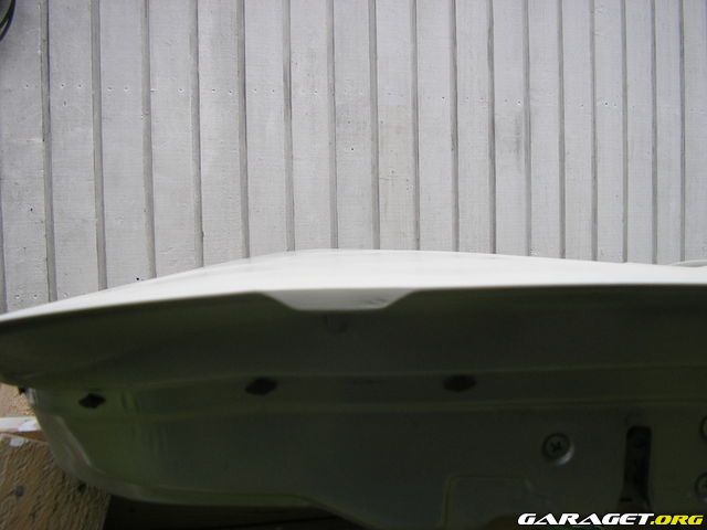

https://www1.garaget.org/gallery/archive/17972/693828_40qanu.jpg

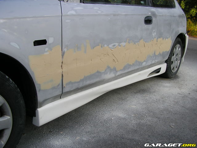

har börjat spakla sidan

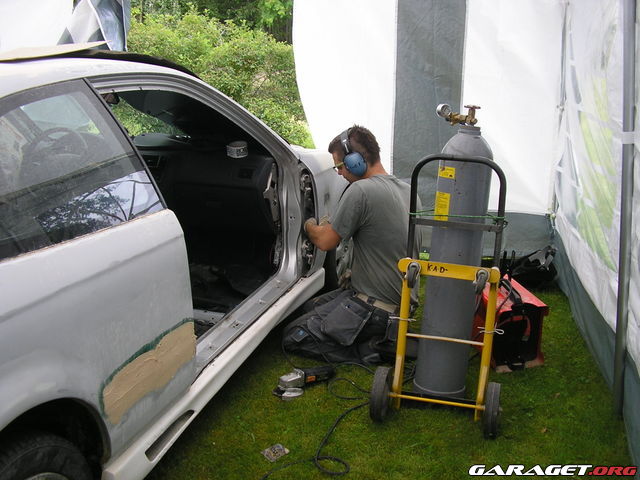

https://www1.garaget.org/gallery/archive/17972/693833_ukgrk5.jpg
även taket på ena sidan big_smile

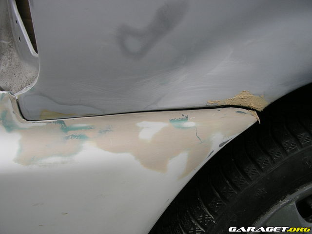

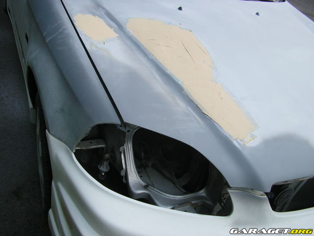

https://www1.garaget.org/gallery/archive/17972/693839_cavc4s.jpg
även börjat spakla upp buklorna som va på huven :S
www.kudoz.se
3 802 Inlägg
25 juni 2009
#145
har du svetsat igen spåren efter listerna?
risken är att det blir sjunkningar och spricker längre fram....

#146
Undrar samma sak... dunkar ni i lite rejält ljud i bilen sen så kommer det definitivt inte hålla... *håller tummarna för att du svetsat* wink.
Tänkte på exakt samma sak. Man bör aldrig spackla djupare än 3mm för att inte få märkbara insjunkningar. Om du inte ha tillgång till svets så kan du plasta igen stora ytor, funkar lika bra om du gör det ordentligt.

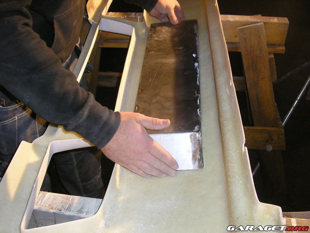

ska idag hämta tillklippta remsor från en plåtfirma 2mm tjock så jag bara behöver loppa dit (många loppor blir det) och sedan glasfiberspackel o slutligen finspackel o slipgrund så jag får bort mina lister innan skärmbreddningen på min civic

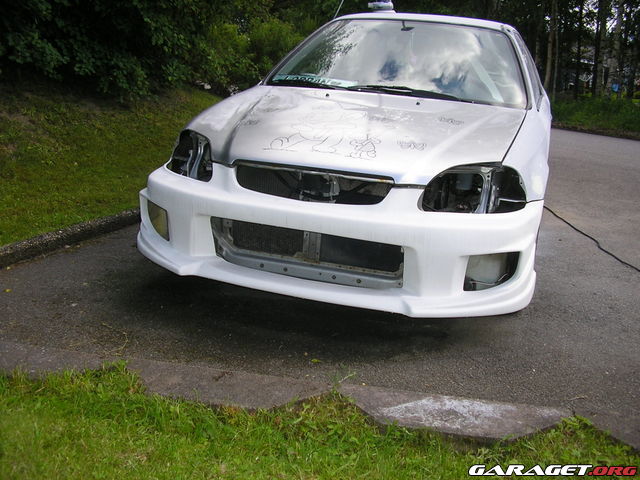

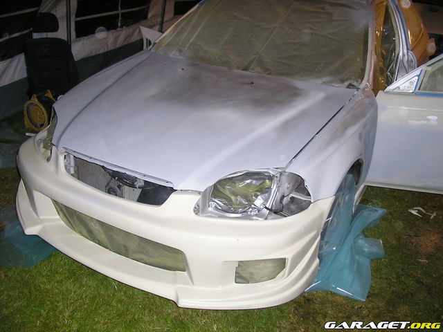

Nu är de i full gång.. Snart klart.. För hoppningsvis klar om en vecka så vi kan besiktia den då big_smile
https://www1.garaget.org/gallery/archive/88269/719071_c0xkak.jpg
smygis wink

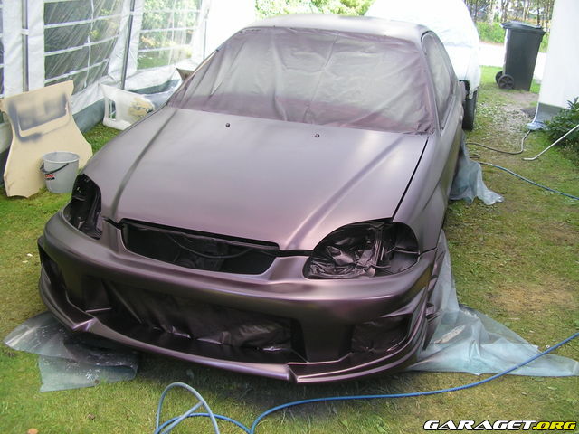

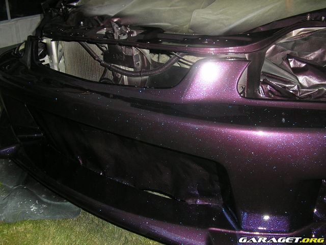

https://www1.garaget.org/gallery/archive/17972/719378_nsblfr.jpg
direkt från lack boxen wink

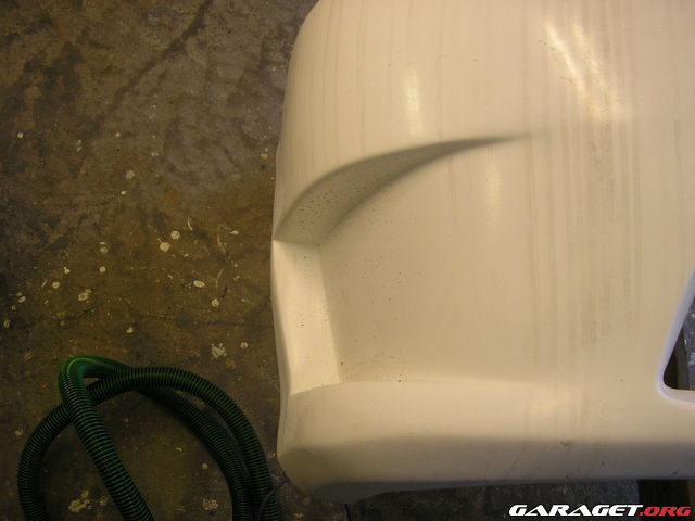

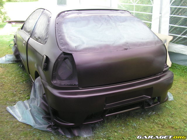

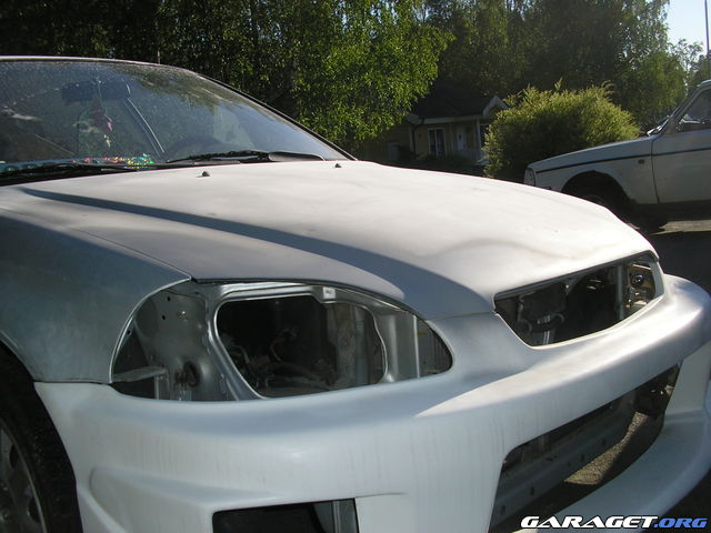

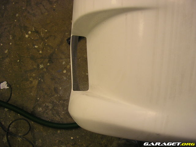

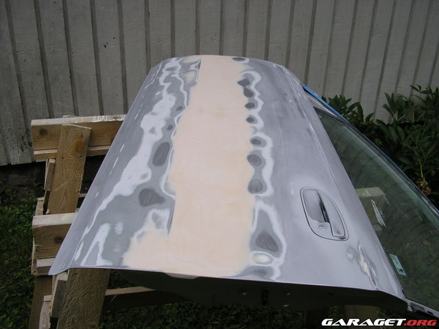

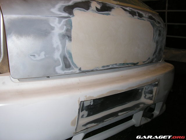

dax att uppdatera med lite info tror ja smile

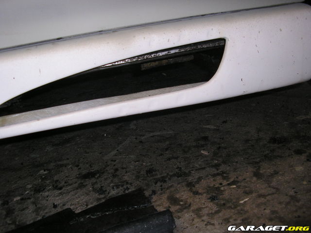

vi har svetsat allt som går att svetsa innan spakling smile
efter ca 10 burkar spakel så är den rak och fin wink

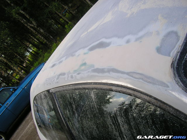

https://www1.garaget.org/gallery/archive/17972/720131_6za05n.jpg
taket börjar bli rakt smile

https://www1.garaget.org/gallery/archive/17972/720137_v0jesj.jpg
slipgrund på

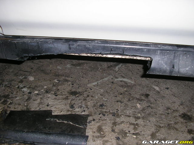

va tvungen att köpa sönder org sido kjolen :S
https://www1.garaget.org/gallery/archive/17972/720142_5bcqyw.jpg
annars hade den syns här tongue

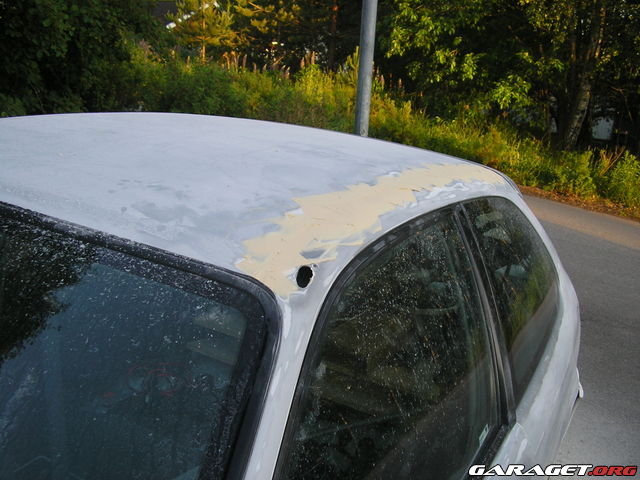

andra sidan på taket klart smile
https://www1.garaget.org/gallery/archive/17972/720152_lsjxb3.jpg

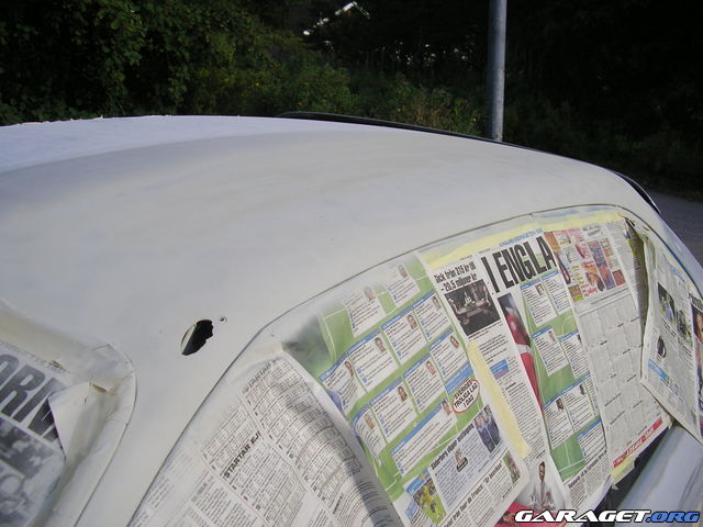

hej då antenhålet smile
https://www1.garaget.org/gallery/archive/17972/720156_mi0ein.jpg

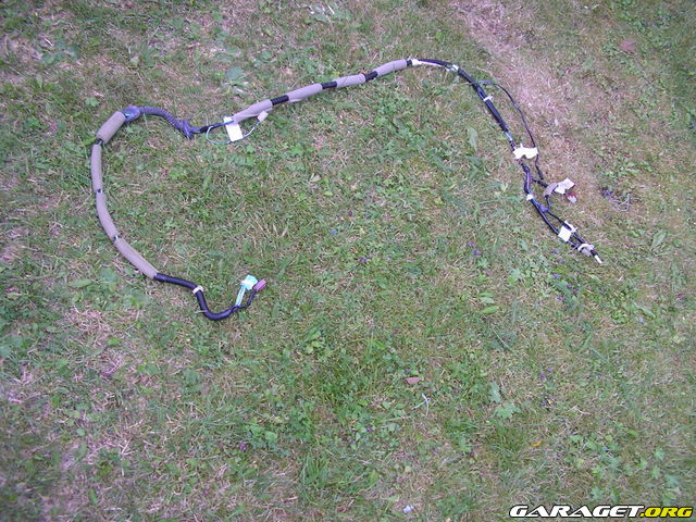

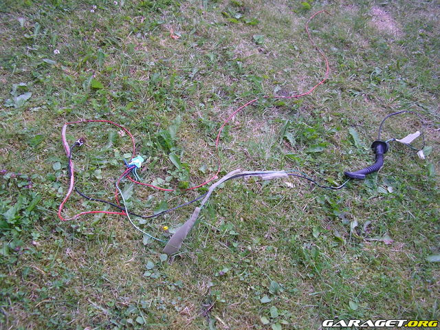

gammla kabel stammen från bagage luckan
https://www1.garaget.org/gallery/archive/17972/720167_urx0h7.jpg
den nya smile
https://www1.garaget.org/gallery/archive/17972/720169_nopm79.jpg

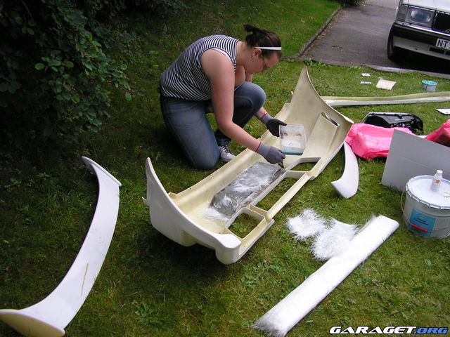

bilens ägare plastar för fullt wink

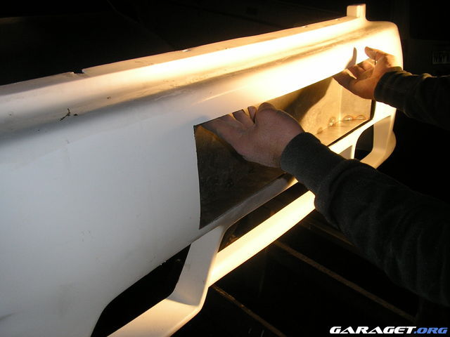

va tvungen att göra ny passform på bakstöten
https://www1.garaget.org/gallery/archive/17972/720175_pxb018.jpg
även här
https://www1.garaget.org/gallery/archive/17972/720178_tqpe9k.jpg

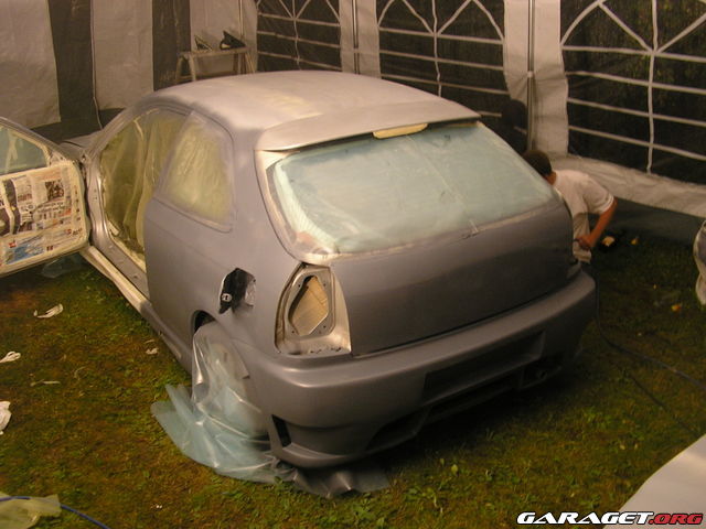

baken också äntligen klar smile nu dax att måla lite smile
https://www1.garaget.org/gallery/archive/17972/720182_6xtn0w.jpg

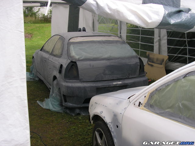

epoxyn är det ända som ligger på
https://www1.garaget.org/gallery/archive/17972/720185_amvysn.jpg
ja och krutmats va ute till kvart över 3 i lör och grundmålade, tur att dooleys och belys finns tongue elle vad säger du mats tongue?
https://www1.garaget.org/gallery/archive/17972/720190_1ay5yb.jpg
https://www1.garaget.org/gallery/archive/17972/720192_nbx8km.jpg
basen på wink
https://www1.garaget.org/gallery/archive/17972/720194_5jtf9b.jpg
https://www1.garaget.org/gallery/archive/17972/720196_7y8xwk.jpg

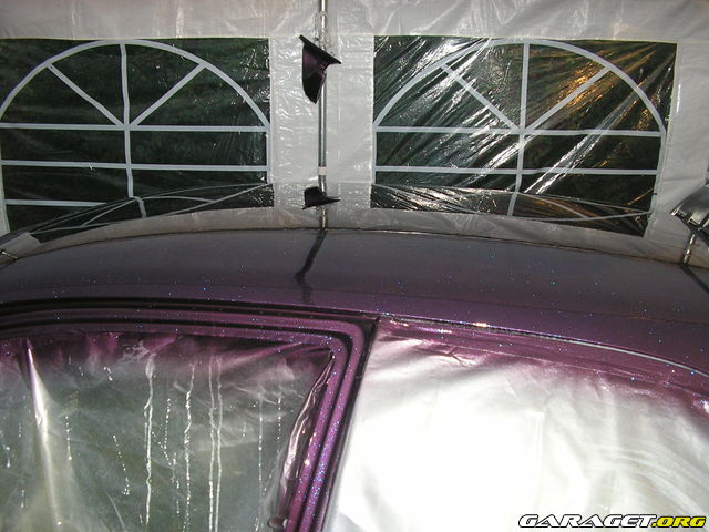

kan bjuda på en till smygis på den färdiga lacken wink
allt för nu wink
