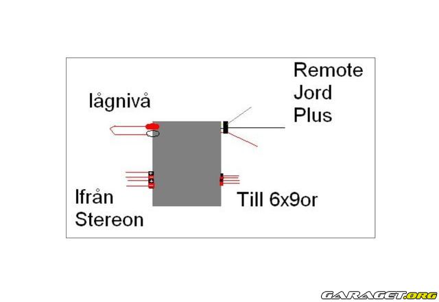

17 december 2008
Här Kommer en bild jag gjorde i paint på mitt slutsteg om det skulle hjälpa:s?
https://www1.garaget.org/gallery/archive/95169/522711_c97wop.jpg
Senast redigerat av linusp (17 december 2008)
21 761 Inlägg
17 december 2008
Har du kopplat både lågnivåkablar och vanliga högtalarkablar från stereon in till slutsteget?
