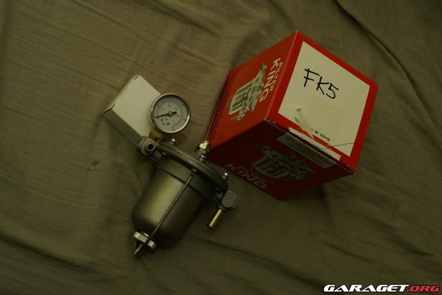

Tjena, dags för ännu en uppdatering.
Har köpt en ny bränsletrycks regulator till mina mikuni förgasare, den ska ju bara ha 2 psi och min pump, vad ja vet levererar ca 0.25 bar.

Malpassi

hur stora är förgasarna?

40mm, Hurså?

Bara nyfiken, dom lär nog funka finfint till det där, det som kan ge lite problem är nålarna.
Det är troligtvis fel sorts nål på dom förgasarna eftersom dom är avsedda för en högvarvig 1 liters MC-motor och du ska ha dom på en 2 liters bilmotor.

Dem ska ju bestyckas om, men ny nål, nytt huvud munstycke, och säkert mera, det får man ju testa sig fram.

jag kommer inte ihåg vad han heter ny men det är en kille i Helsingborgstrakterna som är riktigt duktig på att bestycka Mikuni med rätt munstycke & nål

Ok, du tror inte du kan luska lite i det och se om du kan hitta hans nummer/ E-mail?
Skulle vara väldigt bra.
