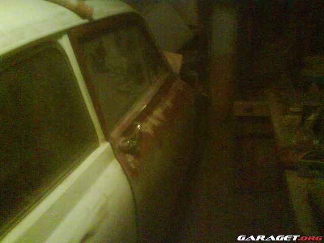

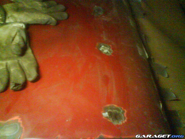

list hålen, skulle ju sitta fint med lister, men pallar nog itne borra upp alla hål ägarn innan la igen... men det kommer väl senare.

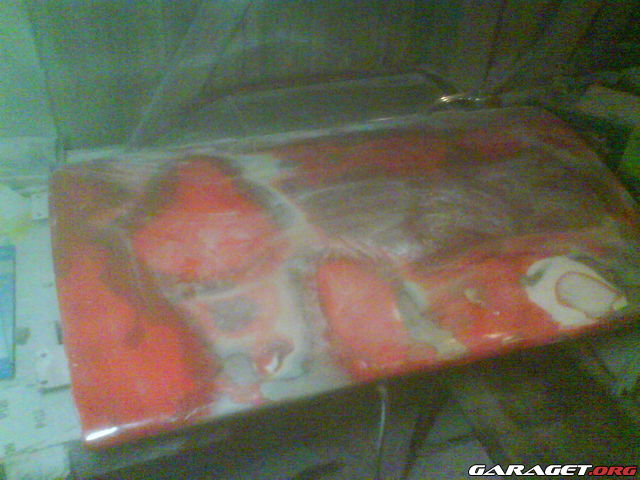

vänster dörr, lite slipning kvar sen är det bara lite grundfärg så är den klar.
Det var det , nu är det ju mestadels slipning som gäller så det kommer väl ingen uppdatering på ett tag om jag inte får igång han i veckan, sen har ja hittat dörrar ovanför Örebro som verkar intressanta , för dem jag har var inte så jätte bra, gubben har spacklat lite mycket tycker jag , men vi får se han hade även lite annat smått och gott.

Blir bra det där! Lite synd på listhålen, men som sagt det går ju att fixa om man vill.

Listhålen är nog inga problem att få tillbaka, lägg en halvtimme så har du dem tillbaka wink

Joo, men det gäller ju och borra rätt, plus att lister är inte billigt vad jag har sett. Men den ska ju kanske in nästa vinter igen för uppgradering beroende på när ja blir klar, skattkistan börja ju bli tom.

haha lister är nått av det billigaste på skroten wink komplett till amazon, kanske 200-300kr hos rätt skrothandlare smile

Finns det fortfarande delar till amazoner på skroten? o fy fan , det måste kolla upp , fan kanske ska fixa listerna då. Det är ju bra mycket snyggare med än utan...har du numret till nån skrot som har det mån tro ?

och det är väl bara höjden på hålen som är viktig? fäst clipsen går väl att skjuta i sidled även på amazon?

joo det går att skjuta men det måste var rakt också, är det lite snett så syns ju det direkt och så vill man ju inte ha det ...

Bara hänga på dörrarna på bilen & justera in dom rakt & fint. tejpa en remsa efter hela kaross sidan som följer listhålen på karossen, märk upp & borra. skönt att ha det gjort innan lackeringen wink
Du behöver ju inte försöka borra exakt där dom gamla hålen varit, det går ju att borra lite bredvid,

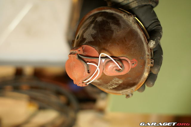

Här är mina lyktor jag fick med när jag köpte bilen och undrar om dem är original eller inte, jag tycker inte dem har rätt passform. Nån som vet ?

Mm, det tackar man för. Dina har ju h4, så mina är ju helt fel modell, dem passar inte och har h1 lampor tror ja, Då ska sådana inhandlas också, dock som vanligt så börjar det bli spindelnät i plånboken tongue.

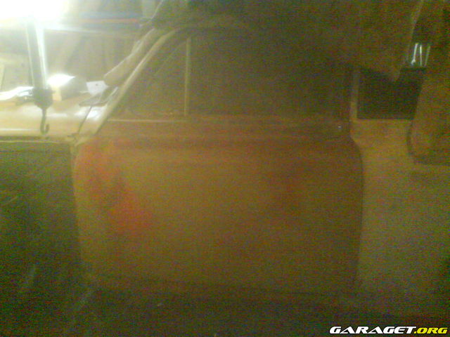

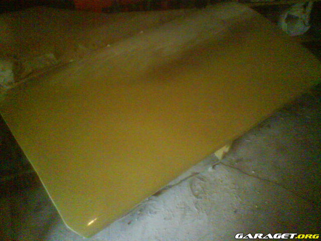

Dags för en liten uppdatering kände jag, har inte hänt mycket om man kollar från era ögon, men som sagt har jag mest jobbat med slip jobb. Dörrarna är i alla fall ditsatta dock inte in justerade för ena hörnet blev lite stort så det ska fixas snarast.
https://www1.garaget.org/gallery/archive/68507/834141_s21uez.jpg
Höger dörr innan montering.
https://www1.garaget.org/gallery/archive/68507/834143_68hu6z.jpg
vänster dörr ditsatt, någorlunda justerad.

H1 tyder nog på att det är insatser från en snutamazon, har för mig de körde H1 i dem då de bara gick på halvljus och att de hade extraljus monterade som helljuset gick på, men säker är jag inte.
