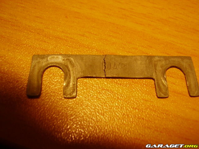

Som god garaget medlem så skall jag naturligtvis berätta vad felet var då jag har hittat det .. Må BMW´s ingenjörer brinna i hel...et...!  i motor rummet vid batteriet går en ganska grov kabel in i en plast "box" och där delar den sig i två st, dessa går sedan bak till boxarna som ligger under baksätet. dessa boxar har jag naturligtvis plockat isär och kollat i ( i den ena bor det massa spolar) i den andra massa IC-kretsar som man inte skall fara och mäta på.
men i vilket fall som så fick dom ingen ström så jag gick framåt till den där "svarta plast boxen" där kollade jag om 80A säkringen var hel  (har kollat den innan) och då det var mörkt ute och jag fick lyfta lite på den så ser jag att det gnistrar till ?? jo säkringen är kass!! inte brunnen men av , en liiiiten spricka tvärs över säkringen.. Vilket skit fel . och vilken skit konstruktion ..
Jag har lagt åtskilliga timmar på att undersöka diverse kopplingar el scheman mm , men f*n vad gott det känns när man hittar felet ..
https://www1.garaget.org/gallery/archive/85923/519409_sdaljn.jpg
Liiiten skit spricka i säkringen

Mja huvudsäkringarna kan faktiskt gå sönder utan att något är direkt fel. Den har endå suttit där x-antal år och all metall mattas ut av värmeväxlingar och yttre påverkan.
Europamästare i Billjud.
186 Inlägg
13 december 2008
Härligt att du tog dig tid att leta upp det felet!
Jag har sett samma sak på AGU säkringarna, mycket lättare att hitta det då man kan mäta över särkingshållaren. Bra gjort måste jag säga :-)
Miklen
13 december 2008
Denna säkringen (som inte ser riktigt likadan ut) inaktiverade min bil i 2 veckor.. hittade inte fanskapet.. satt ju innanför klädsel å isolering å krympslang vid bakre fjädertornet.. hur f*n man kan sätta en säkring som slår ut hela elektronikstyrsystemet i bilen på ett sånt ställe.. ja .. tongue Tog åtskilliga timmars letande i stort el schema innan ja ens kunde urskilja att det fanns en stor säkring där. Efter det så funka ju bilen men.. bläää
