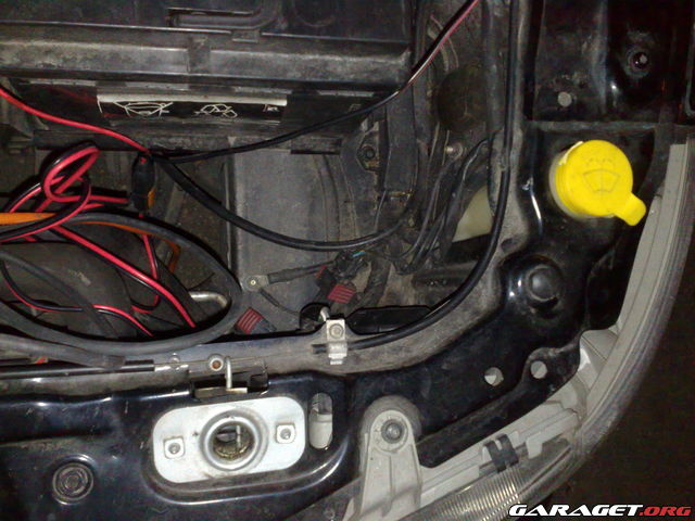

Jaha era glada tomtar på Garaget, jag sitter nu här med två stycken H7 55W 5000K satser och en H1 35W 5000K sats och allting är klart för att kopplas in förutom en enda sak:
Var fasen sätter man fast ballasterna ??
Kan man fästa ballasterna i bilens jordpunkter utan att bränna upp hela bilen ??
Menar dom här två skruvarna:
https://www1.garaget.org/gallery/archive/65889/541958_8zxftu.jpg
https://www1.garaget.org/gallery/archive/65889/541960_3njvct.jpg
Vore j-ligt smidigt om jag kunde fästa dom där då det bara är en mutter par ballast som saknas tongue

En sak som du bör tänka på är att det är väldigt dålig värmeutveckling med Xenon och många bilar inte har spolning för helljuset. Jag skulle rekommendera 50W till helljuset eftersom det annars slaskar igen om det är runt 0 grader.
För att halvljuset ska vara godkänt enligt bilprovningen måste bilen vara utrustad med automatisk nivåreglering samt högtrycks spolning på halvljuset, kan vara bra att känna till. smile
