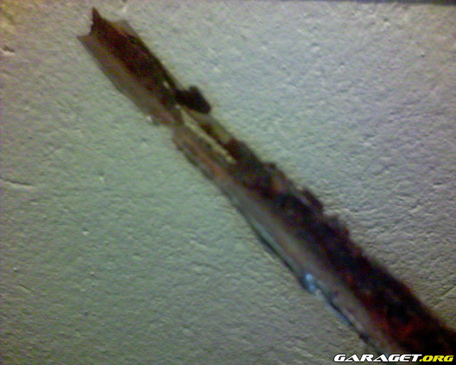

https://www1.garaget.org/gallery/archive/66960/531567_gdovxt.jpg
Gamla bortkapade plåtflänsen

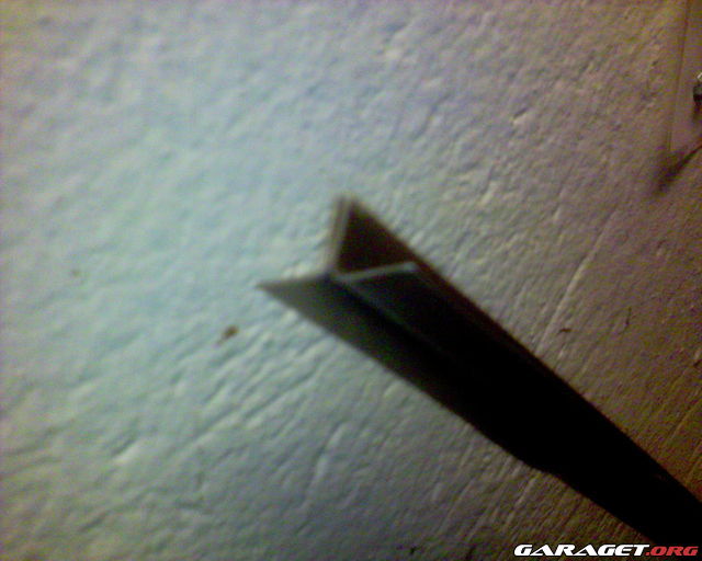

https://www1.garaget.org/gallery/archive/66960/531564_it3lya.jpg
Frisk plåtbit

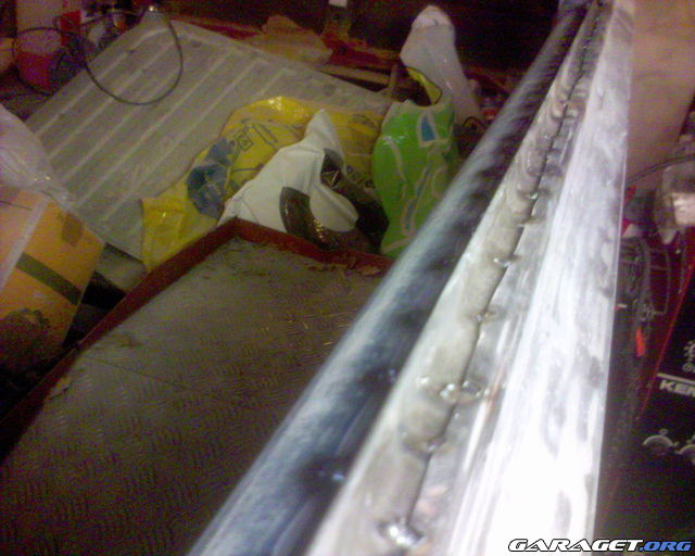

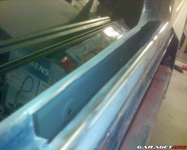

https://www1.garaget.org/gallery/archive/66960/531565_4zq06l.jpg
Och så här blev det
Jag vet, dålig kamera drygt 3 år gammal mobil men den funkar fortfarande att ringa med så...
Tack för hjälpen även om jag kanske löste problemet mestadels själv i alla fall smile
