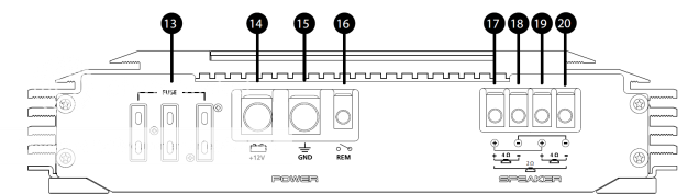

Skall koppla in basen imoron
Basen är en MDS Dynamic DS1214 med dubbla talspolar, 2x2ohm
Sen har ja ett Macrom M1A-1500D slutsteg.
Undrar nu hur jag skall koppla in basen till det
ser ut såhär :
http://i394.photobucket.com/albums/pp25/Gl3nnL/slutsteg.png
Så om någon skulle vara snäll o berätta hur ja får ut bästa effekten med det.

låt nr13 vara då det är bara säkringar du kan dock kontrollera så det är rätt A och att dom är hela,
14 till direkt +
15 till STADIG JORD, (viktigaste kabeln på hela systemet, MÅSTE vara ordentligt jordat!)
16 till REM på stereon eller någonstans där det finns 12V plus, (när den terminalen får ström startar steget)
17 kopplar du till basens första talspole plus, kopplar vidare från första talspolens minus till andra talspolens plus, sedan vidare från den talspolens minus till nummer 20 på steget,
hängde du med nu??

Ah ok så basens talspolar skall seriekopplas där. Tackar tackar blir ti provspela imorn får man hoppas smile

#2659
kalle_kalle skrev:
...16 till REM på stereon eller någonstans där det finns 12V plus, (när den terminalen får ström startar steget)...
Rättelse, där det finns 12V plus när huvudenheten eller bilen är igång. wink Blir ju inte så kul om man kopplar den till konstant 12V+.
