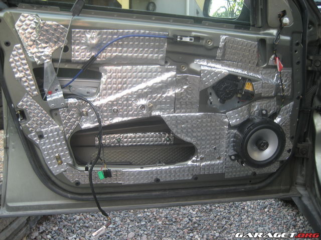

Ställde om 3.5orna till HP ca 150hz, samt 6.5orna på LP drygt 200hz.
Låter bättre absolut, Dock tycker jag att det kommer något konstigt ljud från 6.5orna.
Nästan.. klickljud?:S
Har precis dämpat dörrarna så tycker inte d borde vara d, eller bör kanske dämpa insidan av löstagbara dörrsidan också?
https://www1.garaget.org/gallery/archive/135138/942900_cw60ca.jpg
En inte alltför seriös dämpning, men ändå en dämpning. Synpunkter tas gärna emot! Ha dock i åtanke att jag inte är någon proffsbyggare**
Klart jag hade rätt! wink Nej men rent generellt så låter det bättre om man får upp mellanregister och diskant från golvet. Ang. dom konstiga ljuden från 6,5orna så kan det nog bero på att du kör dom utan högpassdelning, om du kör dom på steg så kan du köra på ungefär HP50-80Hz.

Du hade rätt! tongue
Haha kan ju ha varit en anledning.. wink
Klart jag hade rätt! wink Nej men rent generellt så låter det bättre om man får upp mellanregister och diskant från golvet. Ang. dom konstiga ljuden från 6,5orna så kan det nog bero på att du kör dom utan högpassdelning, om du kör dom på steg så kan du ställa in en sån där ställd på ungefär 50-80Hz.
Jag kör dom på ett 4-kanals GP4 steg.
Där dom nu är inställda på HP drygt 200hz. hmm
