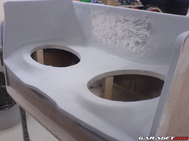

Jag har en baslåda (http://www1.garaget.org/gallery/archive … -67989.jpg , har en skiljevägg i den). Med 1x 12" bas (kenwood) och 1x 15" bas. Just nu har jag bara i 12". När jag spelar  på "mellan"volym, så börjar  basen låta som att membranet "fladdrar". Det blir liksom inget dunk, har testat med olika inställnignar på stereon (Hillman HDC-1900) och slutsteget (Torque T5). Kan basen vara trasigt? Irriterande att inte kunna spela högt.
Tack på förhand.
