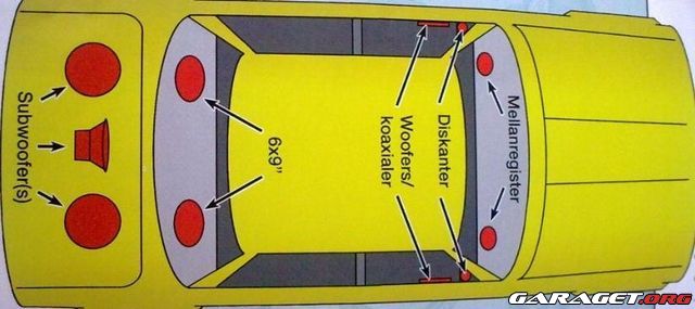

behöver hjälp med en grej till mitt projektarbete, det är så att att ja behöver en förklaring till varför man placerar högtalarna på de sättet man gör, kolla bifogad bild.
/viktor

Oftast är det av utrymmesskäl...
Ngr andra faktorer förutom utrymmet är vinklar, utnyttjande eller undvikande av reflexer...
Ta basarna tex....dessa kräver lådor som alltför ofta tar upp för mkt plats, därför hamnar de bak i skuffen.
Dessutom är det VÄLDIGT svårt att uppfatta bas under 60Hz (det GÅR mkt beroende på branthet och placering av basen)
Midbasar är ofta gjorda för att spela ut i dörren och iom att man har svårare att riktningsbestämma frekvenser uner 2-250Hz som de flesta midbasar spelar upp till än mellanregister och uppåt (2-250 och upp) så är det en vettig placering att ha dem i dörrarna.
Mellanregister och diskant kan man göra ett helt eget kapitel om....men dessa placeringar beror på många faktorer, däribland hur de låter spelandes rakt mot den som lyssnar eller inte riktad mot den som lyssnar (hurpass bra de sprider), hur vilka vinklar och reflexer påverkar vissa frekvenser...
Nu finns det de personer som är BRA mkt bättre än jag på detta men detta är det lilla av grunderna som jag känner till....
