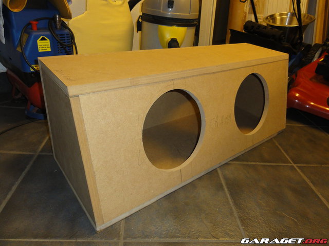

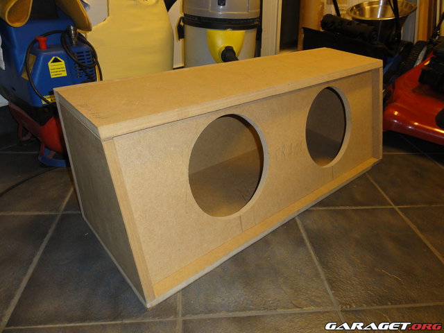

Niklas1983 skrev:
ChriZtoffer skrev:
Ja alltså, för att du ska kunna tvina in trycker genom skidluckan så måste du ju bygga en ram mellan låda och ryggstöd, om du bara ställer en låda bakom skidluckan så blir det inte så kul. Men den ramen behöver du inte göra lös utan du kan bygga in den i lådan, har tyvärr ingen bra bild på det just nu men kan fixa i morgon när jag bygt klart en låda som fungerar på det sättet.
Okej jag förstår hur du menar men en bild hade varit jätte kul så jag får SE vad du menar oxå =P
Bättre sent än aldrig som man brukar säga. wink Här kommer bilderna som jag lovade. Fösta visar en "normal" låda ungefär så som man brukar bygga, passar inte så bra bakom ryggstödet i en sedan så då får man lov att bygga en ram runtom för att flytta bak lådan så basarna inte tar i ryggstödet. Andra bilden visar hur det blir med baffeln inflyttad en bit i lådan, då får basarna lite spelrum och slår inte i ryggstödet utan att man behöver bygga en lös ram. smile
https://www1.garaget.org/gallery/images/67/66688/66688-419383cb1d161e379d823a13ce8bb979.jpg
https://www1.garaget.org/gallery/images/67/66688/66688-d40644bf321f2a2cefb0f675a4013bbd.jpg

#6431
ChriZtoffer skrev:
Niklas1983 skrev:
Tack då vet jag vad du menar  smile
Ska börja med basslåde bygget så fort jag blivit klar efter min operation hehe smile
