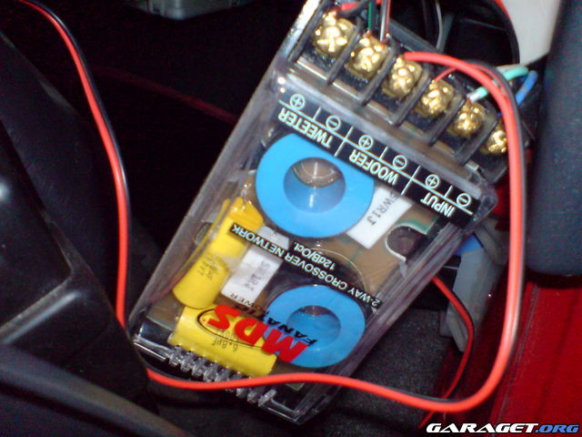

Tjenare!
Vart och pillade runt lite i bilen idag och tog ner lite inredningsplast. Hittade denna sak och jag undrar vad det är? smile Inte jag som byggt ljudet i bilen så jag har ingen aning. smile
https://www1.garaget.org/gallery/archive/45866/632440_wu08xr.jpg
Hittade när jag tog av lite inredning... Vad är det för ngt? Ursäkta, bilden vart visst upp och ner smile

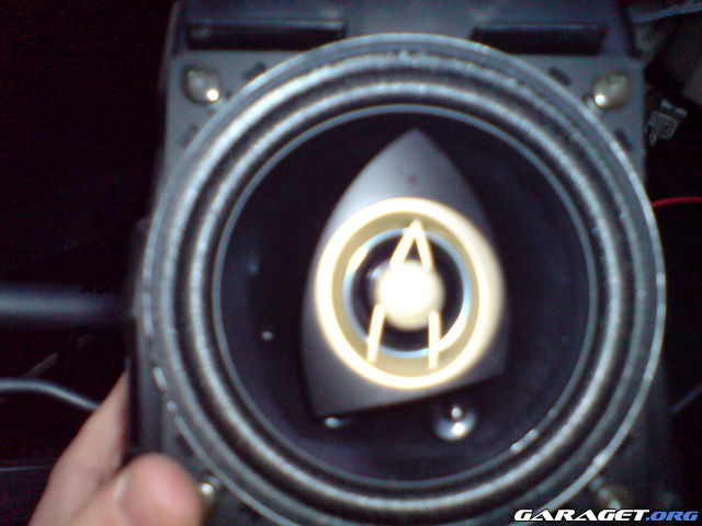

Och vad är det för märke på denna högtalaren? Kanske svårt att se, men det liknar en raket tongue
https://www1.garaget.org/gallery/archive/45866/632443_g5398i.jpg
Fronthögtalarna... Märke?
Tacksam för svar! smile
