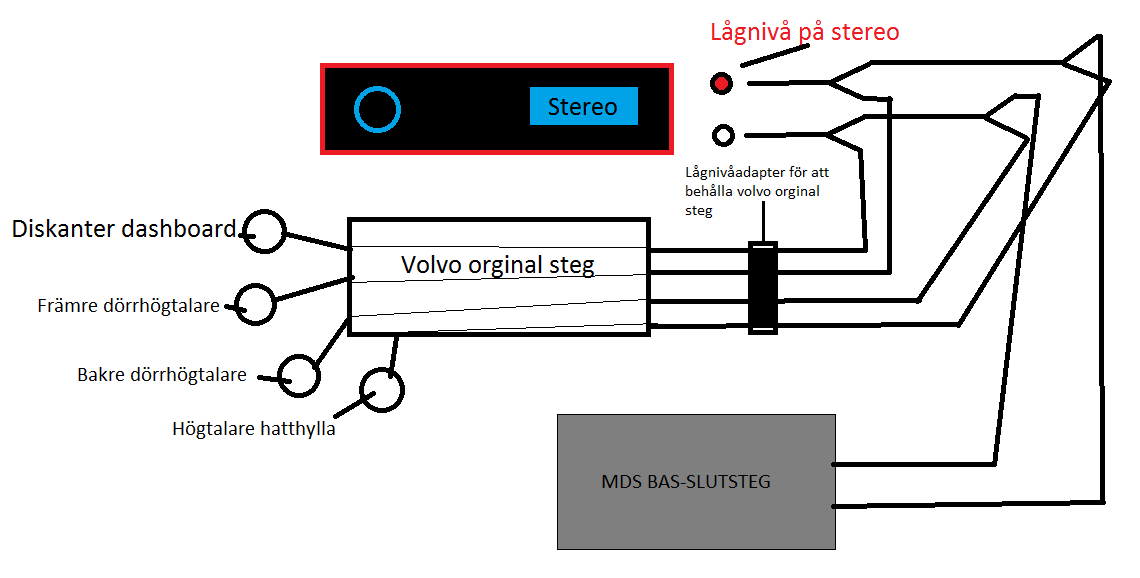

Tjolahopp igen!
I min S70 sitter där ett volvo orginal steg där främre och bakre högtalare är kopplat. Med en lågnivåadapter har jag kopplat steget till min stereo, dock har jag bara en lågnivåutgång på stereon och lågninvåadaptern kräver 2 stycken lågnivåutgångar, en utgång till framsystemet och en utgång till baksystemet. Samt har jag kopplat ett bas-steg till lågnivåutgången på stereon så jag har fått splitta den 2 gånger (Se bild längst ner hur allt är kopplat)
Jag skulle dock vilja driva i alla fall framsystemet med min stereo så jag bara behöver splita en gång på lågnivå uttaget samt att jag kan styra volymen etc lite bättre. Eller ska man byta ut hela volvosteget så att man kan justera volymen på det.
