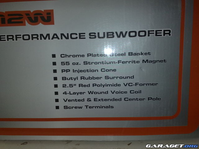

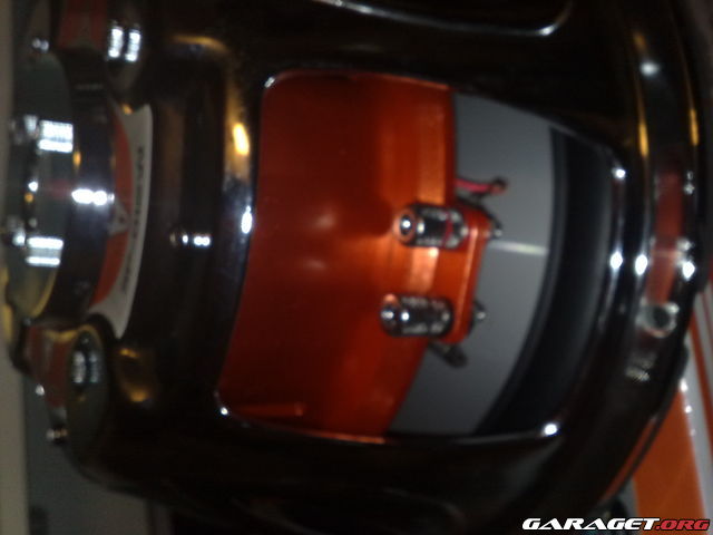

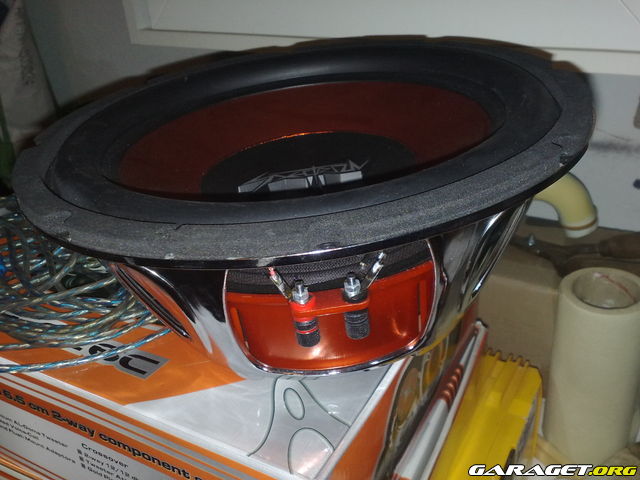

Jag har en 12" bas och tänker köpa en låda, men hur vet jag om jag ska ha sluten eller portad?

vad är det för bas? endel är ju specade för slutna/öppna

Nej, det var det visst inte. Tog lite bilder om det nu hjälper. tongue

Misstänkte att det var den basen men jag får inte fatt på ngr parametrar även från Spectrons egna sida....

Hittade detta på sidan "This muscular machine is designed for sealed and ported enclosures and can easily handle input power levels of up to 500 watts. "
Nå, vad tror du/ni? tongue

30-40 liter slutet säger jag då. Rätt generella volymer för 12".
Basreflexlåda behöver man räkna ut och detta gör man inte utan parametrar...

Så om jag köper en färdig låda så ska den vara på ca 30-40 liter och funka till min bas? tongue

Funka ja...mer en fråga om HUR bra....
Det är väldigt svårt att säga iom att vi inte har ngr parametrar att gå efter och kunna räkna ut ngt som fungerar i teorin.
