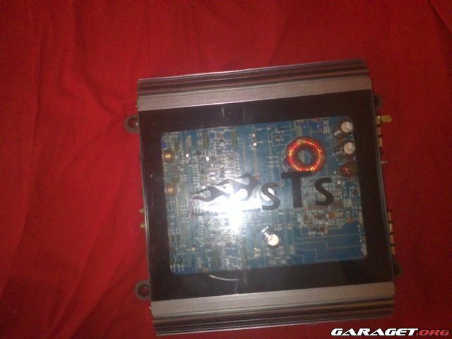

Tänkte höra om någon har  någon som helst koll på kina slutstegen vid namn STS. Köpte bas + steg för 100kr av polaren och tänkte kolla upp lite om vad det är. Steget är rätt litet i mått ca storlek 20x27cm och ser ut att va ett mono/2 kanals.
Ser även ut att vara något som stylingbutiken hade för ett tag sen då det ser ut som deras logga (Jag har även mejlat dom om detta steg för att kolla om man får nå svar där).
Dét jag skulle vilja veta är vad den är specad till så man har ett hum om vad man kan spela med den.
Tacksam för svar även om det är tevksamt att jag får det.
har du någon bild på steget? smile
Jovisst. Vet att det inte kommer vara nåt dunder steg men ialla fall kul och veta roll
https://www1.garaget.org/gallery/images/34/33189/33189-c4608235516130578be04c393c616c4a.jpg
