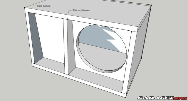

Hallå! Har ställt den här frågan någon gång tidigare men då aldrig fått något riktigt svar, som dock troligtvis beror på att jag förklarade helt galet! Men nu har jag knåpat ihop en bild wink
Något sånthär har jag tänkt att bygga; Skidluckan kommer vara mittför basen. Det jag undrar är om jag ska bygga tätt runt bara elementet eller hela baffeln, om det spelar någon roll? roll
http://www1.garaget.org/gallery/images/ … 222dac.jpg
Spelar mindre roll så länge det är tätt runtom och elementet kan röra sig fritt.
Elementet bör vara 10cm från skidluckan. Alltså i ditt fall 10cm försänkt från baffeln, precis som du ritat. Ska det inte vara en portad låda så behöver du bara bygga tätt runt elementet. Använd någon list eller hårdare variant av skumplast och tvinga in lådan mot ryggstöder med hjälp utav spännband (eller någon snyggare lösning om du vill det!) wink

F4S4N skrev:
Varför just 10cm när det räcker att elementet kan göra fulla konutslag UTAN att ta i ngt? Hmmm.......?

F4S4N skrev:
varför hela 10 cm?! räcker med som "foxen" skrev att elemntet kan röra sig fritt vid maxat konutslag.
