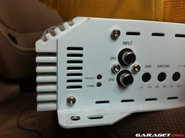

tjena, kopplade in min nya stereo idag och när jag skulle pröva remote-kabelen till steget så startar ej steget så jag undrar ifall jag har kopplat fel i kablaget och när jag kopplade i lågnivå kabelen till duo steget så lyser protect rött..    här är lite bilder nedan!
mvh sydeken
mvh sydeken

Kan inte riktigt säga om du kopplat fel eller inte men det du kan testa om det är fel är att ta en kabel och bygla över från +plinten på steget till remote plinten på steget så ser du om den hoppar igång eller inte. hoppar den igång så har du kopplat fel tyvär (alt paj remote kabel)
saken är ju att jag inte har kopplat in ström till steget utan har bara kopplat in remote kabelen men det är kanske ett måste för att se om remoten fungerar?

Ser ut att va fel kabel, testa den som är mörkblå med vitt streck på ist;)
Jo steget startar ju inte utan ström.. Tror dock ändå att du har tagit fel kabel till remoten, P.Cont funkar inte som remote på min kenwood iaf...
okej för i manualen står det så här för den blå/vita kabelen
Anslut till strömstyrningen när du använder extra effektförstärkare, eller antennmotorstyrning i fordonet
Dom menar den mörkblå kabeln med vitt streck, den ljusblå funkar inte, inte på min kenwood iaf o de e konstigt om dom har olika?
fast det bör nog ändå va den ljusblåa eftersom i manualen så stog det :
  + att på den står det även :  Ant Cont/p.cont    i manualen vilket det även var på bilden jag la in, antar att jag gjort rätt ändå :p
