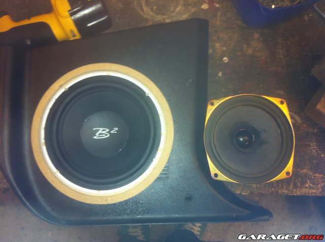

Nu äre så att jag har ett ES6.1 kit som framsystem och driver det med ett DLS A5 men jag tycker inte det spelar så väldigt bra som alla andra verkar tycka.
Jag har byggt fast dom i 25mm MDF ringar i kickpanelen och jag kan inte tänka mig att man kan göra det bättre än möjligtvis att täta med silent coat runt om där.
Har ni några tips på vad jag kan hitta på för att få bättre ljud så blir jag väldans lycklig big_smile
Ge oss gärna ett par bilder.... big_smile
dämpa dörrsidan.
Hade bara en dålig bild men jag delar med mig av den.
https://www1.garaget.org/gallery/images/167/166931/166931-d419959f52002eeb6434ff34b95bb757.jpg
big-jepp skrev:
dämpa dörrsidan.
Menar du kickpanelen, högtalaren sitter ju inte i dörren.

Jacken92 skrev:
http://www1.garaget.org/gallery/images/167/166931/166931-d419959f52002eeb6434ff34b95bb757.jpg
big-jepp skrev:
dämpa dörrsidan.
nej, missade det, sorry!
vad är det som spelar lirar dåligt? vad är du inte nöjd med?
samt hur är inställningarna?
