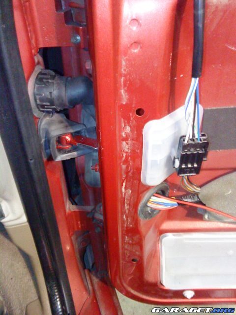

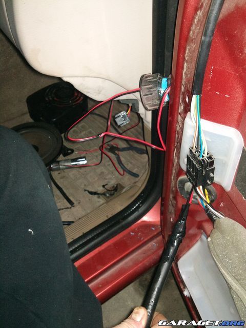

Hallo igen, utlovade updaten då, om gårdagens tips hjälpte tongue
Både ja och nej, skära hål i gummit, och dra nånting annat igenom först, för att sedan tejpa fast kablarna i objektet och dra igenom funkade hyfsat, tills det blev så trångt att kablarna och tejpen lossnade och de var fast i mitten, bara att dra ut och börja om tongue
Dock blev jag förbannad i stället, och tänkte att man ändå skulle prova att lossa hela tunneln på kaross-sidan och således få ännu mer kontroll. När den var loss dock, fylldes mitt sinne med fasa och ännu mer irritation, då det visar sig att kablarna som går genom tunneln ut till dörren, dvs elhissar, lås osv, börjar sin resa från karossen genom en kontakt. En stor, rund kontakt, där alltså ingenting annat kommer förbi och igenom hålet i plåten.
Så nu undrar jag om ni har några andra ljusa idéer om detta trångmål? tongue
Far ska kolla på det sen och trolla lite, men under tiden kanske nån vet hur man kan lösa detta?
https://www1.garaget.org/gallery/archive/91656/847030_zh2hmy.jpg
https://www1.garaget.org/gallery/archive/91656/847031_ofg5qx.jpg
https://www1.garaget.org/gallery/archive/91656/847034_24y7hf.jpg
tyckte  de var redigt simpelt i polarens s70
bort med  "kick" panelerna  sen lokalisera vars  kablarna går till kontakten  sen ta lös kontakten  och  borra hål igenom båda efter de är de bara dra igenom kabeln
om jag minns rätt:)

Aha, ah det *såg* ju simpelt ut ja, vi kanske kollar på det i helgen. Vi har dock kommit fram till att det absolut enklaste att göra att skarva ihop sladden från delningsfiltret på originalkablarna, som då tas loss från stereon, så att högtalarna inte får ström från både stereon och slutsteget. Inte den snyggaste lösningen, och originalkablarna är ju rätt klena, men för ett par 70W-högtalare duger det nog tongue
Plus att kablarna ni förde igenom där är nästan lika tunna som original, och mina är 2,5mm2, så vi skulle behöva borra mycket större hål, och det känns osannolikt att det funkar bra.
Får bli som F4S4N sade från första början, skarva på original tongue

kabeln var 2,5

Aha, aja tongue Hur gjorde ni för att leda kabeln genom gummit då? Rent praktiskt, hur lyckades ni? tongue

om jag kmr ihåg så använde vi  ett vajjerhölje  som vi tejpade fast på kabeln   och sen spruta vi wd40 i gummit för att få lite bättre glid

Right, precis så som tidigare talare i ämnet tipsade att man kunde göra tongue

precis  de är  redigt simpelt:)
