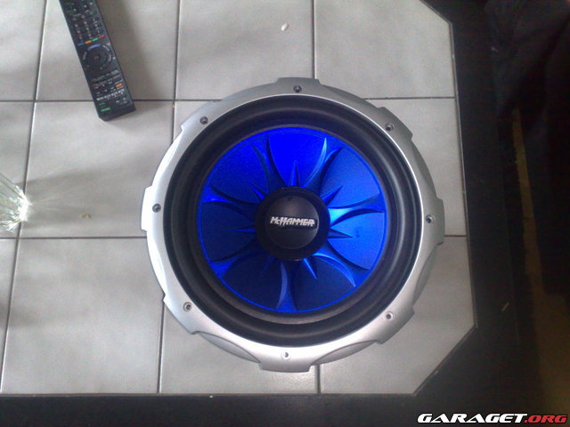

Nitromast skrev:
Har nu köpt den billigaste 12" jag hittat... 400 spänn på tradera Inkl. frakt. Enbart i testsyfte.
Jag vet att det säkerligen är skräp. Men jag ville prova ändå.. bara för att vara bångstyrig..
Den vägde trots allt 5kg, vilket inte säger mycket, men tycker den inte känns så billig som den var.. vi får se.
Finns bara ett stort problem, hittar inte en enda parameter.
Basen betecknas "ELC domination 650" är en mchammer och ser ut så:
http://www1.garaget.org/gallery/images/ … 1d5b58.jpg
Upphängningen är som en gammal orange GAS dock med grymt mycket större magnet.
Enda spec jag har:
375Wrms
650Wmusic
96dB (antar jag är känsligheten)
25-1,800Hz
Någon som är duktig på gissningslek eller bokstavligen lyckas hitta någonting? smile
Den där var svår, verkar inte finnas något vettigt på nätet vad jag har sett iaf. Ett "säkert kort" är ju vanlig sluten låda, tex på 30 liter eller så, men basreflexlåda på typ 50-60 liter avstämd till 40 Hz bör fungera utan att basen pajjar.
Visar det sig att basen har ordentligt högt Qts så ger basreflexlådan antagligen ett peakat och tråkigt ljud, därför är slutet bättre för att få en jämnare återgivning. Eftersom du har köpt basen "bara för att" så spelar det kanske ingen roll om ljudet riskerar att låta peakat, då kan du chansa på en sån om du vill.
55 liter byggvolym och 4" port, röret görs 17 cm långt och sedan sätts trattar i båda ändar
65 liter byggvolym och 4" port, röret görs 11 cm långt och sedan sätts trattar i båda ändar
Naturligtvis kan du testa med lite andra portlängder, men där är åtminstone riktlinjer. smile

Drönirettab skrev:
Enda spec jag har:
375Wrms
650Wmusic
25-1,800Hz
Ska testa med det, tack! Om inte annat kan jag ju bygga en sluten på drygt 35L och prova mig fram med volymen för att få fram något över huvudtaget eller lika med portad.
Är ganska förvånad över att den är såpass "fet" ändå.. ingen dålig magnet.
