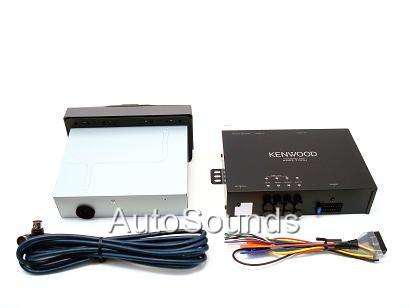

HeavyBass skrev:
Köpte en Kenwood KMR-700u på utförsäljning till båten för ca 2 veckor sen (jag vet att den fungerade då när jag köpte den) men nu när jag ska koppla in den i båten vill den inte gå igång. Den är helt död..
http://img.auctiva.com/imgdata/4/4/3/7/ … 5572_o.jpg
Jag har både testat att dra om kablar till plus och minus, fipplat lite med kablarna till stereon och mycket annat. Öppnat upp lådan (huvudenheten) och kollat ifall det ser skumt/sönder ut, men jag hittade inget. Inga brända kondensatorer eller något vad jag såg.
Jag vet att det inte är något fel på kopplingarna i båten eftersom jag haft min bilstereo som jag har i bilen kopplad där utan problem och det är seriöst dragen el.
Säkringen på huvudenheten är hel den med.
Så, vad kan felet vara tror ni? Jag har nämligen INGEN aning och jag skulle mer än gärna vilja veta hur jag ska göra!
tacksam för svar!!
Någon snäll själ som kan hjälpa mig? smile
Företaget jag köpte bilstereon påstår att det är något med jorden. Att i en båt så är det inte "rätt" jord eller vad han snackade om som det är i en bil.
Att jag behövde en speciell kondensator som tog bort "störningen" i jorden.
Men jag tycker det är konstigt att min bilstereo som jag har i bilen, fungerar klockrent i båten och det är kopplat på exakt samma vis. Han påstod att Kenwood KMR-700u är lite känsligare när det gäller strömmen och jord. Så det måste göras på ett speciellt vis.
Kan någon förklara lite mer ingående om ni vet något om detta fenomenet? smile Ska ju snart sjösätta så lite ljud när man ligger och glassar hade inte suttit fel wink
tack!

Gör för säkerhets skull en kontrollmätning av båtens pluskabel och minuskabel, dvs de som är dragna till stereon, för att se att spänningen till 100% är korrekt. Är det rätt spänning och att det blir bra kontakt i skarven till stereons egna kablar, då borde det vara stereon som bråkar. smile
Det har jag gjort, ligger på runt 12V. Jag har även kopplat bilstereon direkt på plus o minus för att "kontrollera" att det inte är något fel med skarven till stereons kablar. Testade även med att koppla bilstereon på en 12V konverter från 230V. Men icke...
Så vad tror du, kan det vara stereon som bråkar? Den fungerade ju i affären sad
Det är ju 1 plus kabel som är röd, samt 1 kabel som är gul. Vilken är vilken? Ska man koppla båda kablarna till plus från batteri?
Vart ska jag dra minuskabeln från stereon? Ska den kopplas direkt på batteriets minus, eller ska jag försöka jorda minuskabeln på något?

HeavyBass skrev:
den gula ska ha konstant ström och den röda ska ha tändningsström. men det funkar om du kopplar båda till konstantspänningen, men du får starta stereon manuellt.

big-jepp skrev:
HeavyBass skrev:
Okej, som jag trodde då. Jag har kopplat pluskabeln som jag ansluter både gul och röd kabel till en vippbrytare så det ska fungera.
Men jag har testat detta som sagt med den nya Kenwood. Men den vill inte gå igång. Min Kenwood som jag har i bilen startade utan några problem när jag kopplade likadant. Förstår inte vad felet kan vara sad

HeavyBass skrev:
big-jepp skrev:
wta med den till affären och låt dom testa den, låter helt klart som den är trasig. den SKA starta om du har spänning på röd och gul kabel och jord till den svarta kabeln.

big-jepp skrev:
HeavyBass skrev:
Okej, tycker med det är konstigt att den inte startar.
Han i affären påstod att det är något med jorden. De fick göra något liknande i en av militärens båtar för att få stereon att fungera. De fick sätta en speciell kondensator mellan jord för att få bort någon "störning" på några få volt. Låter väldigt lustigt.. yikes

HeavyBass skrev:
big-jepp skrev:
tveksam, har dock inte pillat mycket med just båtar.. men har du 12V när du mäter så ska den funka.. sen funkar ju din andra stereo. men testa den i bilen annars och se om den startar, eller bara till ett bilbatteri.
