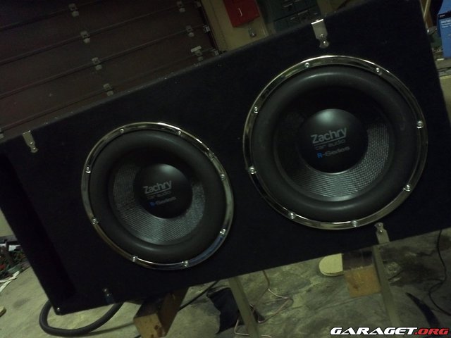

amoreex skrev:
Då kvarstår bara min fråga där om gainen som jag skrev tidigiare..
Och sen undrar jag med om du kör dem i sluten eller portad låda?
Portad låda avstämd till 38Hz.
https://www1.garaget.org/gallery/images/92/91656/91656-d365ea21b2af9a4b33ab8ea9b6fb6faa.jpg

Hmm okej då undrar jag skulle dessa spela bra i en sluten låda?
Bytte till mig dessa via en kompis och då satt dom i en rätt stor sluten låda och visst spelade dom högt fast inte lika högt & djupt som dom gör nu i portat wink Tror dock dom är mer lämpade för en portad låda.

Okej men en portad låda är väl svårare att "lyckas" med?
Vad har du byggt din låda i och har du möjligtvis lådritning och materiallista att dela med dig av?
Som du säkert redan förstått är jag inte jätte insatt... smile
733 Inlägg
1 september 2012
#17927
22mm Golvspån, träskruvar i lämplig storlek, lim att täta med, sedan tyg att klä den med, någon ritning har jag inte utgick ifrån lådmått som jag fick ifrån Lådgurun Drönirettab, prata med honom så kan han säkert hjälpa dig om du bestämmer dig för dessa basarna, dock är dessa basarna lite svårare att hitta en bra låda till eftersom att det saknas vissa parametrar som man ska använda sig av för att räkna ut lådmåtten om jag inte minns fel.
