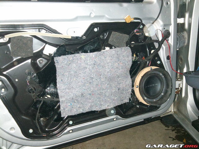

Tjenare! Tänkte montera i ett annat 6,5" Kitsystem i bilen min, skruvade lös mitt gamla kitt och mdf ringarna såg ut som f#n! dom hade sugit åt sig fruktansvärt mycket vatten/fukt så dom hade blivit mjuka och ovala samt börjat mögla, vad finns det för material som står lite bättre emot väta än mdf? tänkte om man skulle fräsa ringar i Spånskiva och måla ett tjockare lager med nån färg runt hela, eller hade det kanske funkat att köpa färdiga mdf ringar åså målar man dom, borde dom hålla bra då? för dom blir ju utsatta för en del väta trotts allt tongue

Plywood tål ju väta. Vet inte hur det skulle funka för dig dock.

Plast.
Men så mycke vatten bör en inte vara vid dörrsidan.

evilaudio skrev:
Plast.
Verkar vara mycket fukt i dörren på min, vattnet rinner ju ner vid rutan och genom dörren samt ut genom avrinningshålen under dörren, så fuktigt kommer det ju att bli i dörren under regniga sommar dagar samt under vintern det går ju inte att komma undan precis tongue Sedan att avrinningshålen var ganska igentäppta hade väl en del med saken att göra också, men dom är rengjorda så gott det går nu.
Såhär såg det i allafall ut när dom sattes dit, kan säga att nu 2 år senare var bafflarna totalt förstörda tongue
https://www1.garaget.org/gallery/images/92/91656/91656-00f2721f4922147b4a544b1625d62789.jpg
