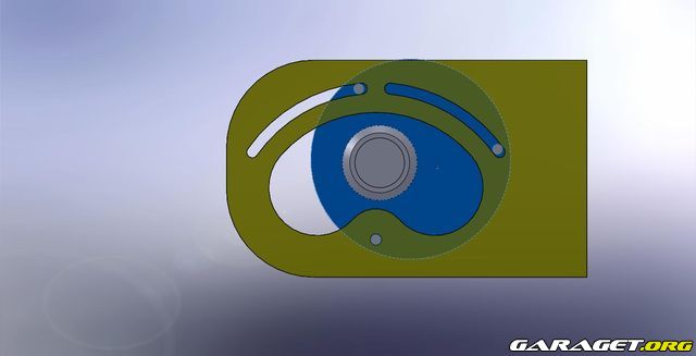

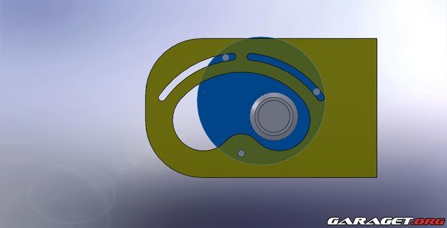

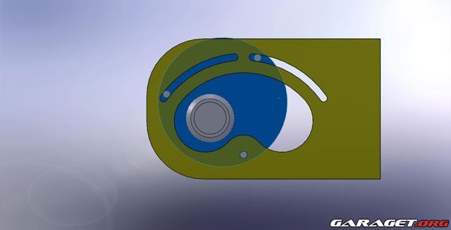

Nu när man inte har möjlighet att vara i garaget på veckorna får man göra annat.
Har skissat lite på camberjustering med dom nya stötdämparna som har 3-bultade excentriska topplagringar.
Gjorde lite snabbt en modell med steglös justering istället för fasta lägen som många verkar ha :conf:
Är det bättre satsa på ett dämpartorn med raka spår och flytta hela topplagringen i sidled på camberjustering?
Det är en modell men då kommer man fortfarande att påverka castern samt att man blir tvungen att vrida plattan för att använda hela justermånen.
https://www1.garaget.org/gallery/archive/55773/752918_ammyos.jpg
https://www1.garaget.org/gallery/archive/55773/752919_zukub5.jpg
https://www1.garaget.org/gallery/archive/55773/752920_3g8rc9.jpg

Den modellen ser ju inte dum ut men det gäller ju att hitta en grundinställning som passar bra innan du sätter dit plattan.
Detär ju också en fråga på hur petig man ska vara på inställningarna, för de flesta så räcker de fasta lägena.
Vad blir det för nåt i bärarmarna? Uniballs? då kan man ju justera där också
Fy fan för att vara nykterist, tänk er att vakna upp dagen efter och inse att bättre än så här kommer jag inte att må
Har inte räknat fram hur många grader hjulets vinkel ändras per mm man flyttar fjäderbet i överkant än (har inte höjden på spindeln).
Tanken är att utgå från en ganska neutral camber runt 0 beroende på hur stor justermånen blir.
Nackdelen med dom fasta lägena för mig är att dom blir så krångliga att justera, betydligt enklare att bra lätta på skruvarna än att måsta demontera hela topplagringen från karossen.
Just nu siktar jag på att använda original länkarmar för enkelhetens skull (och ekonomiskt wink )
Finns ju en viss justermån mellan fjäderben och spindel också.

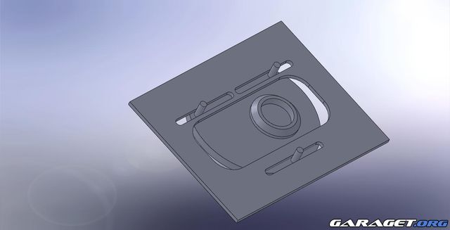

Har skissat på en annan modell nu också som jag tror blir bättre, måste dock hem och ta lite mått på karossen så man kan rita upp ett riktigt torn och få det utskuret.

Jag kan ju vara ute & cykla men jag tycker att 1:a modellen så bättre ut, ju mer camber man vill ha så vill man ofta också få lite mera caster (om man jämför t,ex asfalt setup mot grus setup), sen brukar det inte bli så jäkla mycket mera det gör om ändrar camber 1 grad så kanske det bara ger 0,1 grad på caster.
Helt klart är det lättare om man bara kan lossa några varv och justera än att behöva plocka ner alltihopa men sen är frågan hur ofta man håller på med så grova justeringar.
Vad har du för maskiner till att skära ut delarna?
Man är ute på djupt vatten när man börjar prata hjulvinklar och hur dom påverkar varann (jag är väldigt grön på sånt här) wink Vad man har lärt sig till av att läsa på rejsa så verkar många rata lösningar där man justerar 2 vinklar samtidigt (dock inte hittat en vettig förklaring) Har försökt hitta info om camber caster och det kan nog finnas sanning e det du säger. Modell 2 av tornen går ju montera snett så när man ökar camber så ökar även caster linjärt istället för exponetiellt som den gör med modell 1.
med fasta lägen måste man ju lossa topplagringen helt för att kunna justera över huvud taget.
Det är min morbror som ordnar det, dom har laser på jobbet så skär dom i tex en 5mm plåt så brukar det rymmas mindre detaljer i hålrummen som blir efter dom produkter som ska skäras.
Det är smidigt och blir väldigt bra.
Jag är också grön på det här... frågan är också hur petig man ska vara, om man hamnar 0,2 grader fel på camber & caster, hur mycket gör det egentligen?
Man är ute på djupt vatten när man börjar prata hjulvinklar och hur dom påverkar varann  Vad man har lärt sig till av att läsa på rejsa så verkar många rata lösningar där man justerar 2 vinklar samtidigt (dock inte hittat en vettig förklaring) Har försökt hitta info om camber caster och det kan nog finnas sanning e det du säger. Modell 2 av tornen går ju montera snett så när man ökar camber så ökar även caster linjärt istället för exponetiellt som den gör med modell 1.
Jo, att påverka 2 vinklar samtidigt skapar ju vissa problem men det gör man nästan alltid när man har McPerson-ben
På en hel del bilar brukar man ju justera camber uppe & caster med Uniballs på bärarmen om man inte ska vrida på hela topplagringen men då är vi tillbaka på ruta 1.
Inte dumt att ha tillgång till sådant, då kan man göra mycket fina saker.
