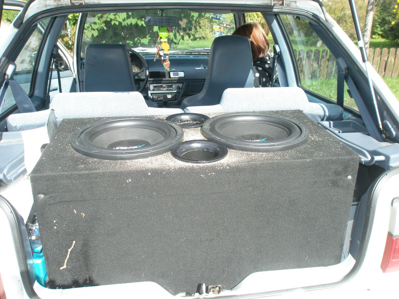

Jag har testat MT1207x och jävlar vad dessa basar presterar för dom där 800 kr dom kosta styck...
Drev dom på ett 2-kanaligt panasonicsteg och uppskattningsvis spela jag runt 130 dB med den setupen, Man får en manual med basarna och i den typ i slutet står det 3 olika rekommenderade slutna lådor och 3 rekommenderade basreflexlådor!
Personligen rekommenderar jag att du kör portat och använder dig utav Optimal lådbeskrivningen så lovar jag dig att du itne kommer bli besviken för dom pengarna du betalat! Följ instruktionerna noga och kapa rören i exakt rätt längd som det står i manualen för om du har dom för kosta eller förlånga så blir det inte "bäst"
https://www1.garaget.org/gallery/archive/105411/large/525262_7ydl4f.jpg
Här är en bild på lådan jag byggde till mina 12:or jag har även byggt flera lådor med dessa basar
https://www1.garaget.org/gallery/archive/105411/large/525276_3n0dsa.jpg
Denna byggde jag nu i sommras till min micra! Spela på ganska bra inte lika som den första pga för korta rör
