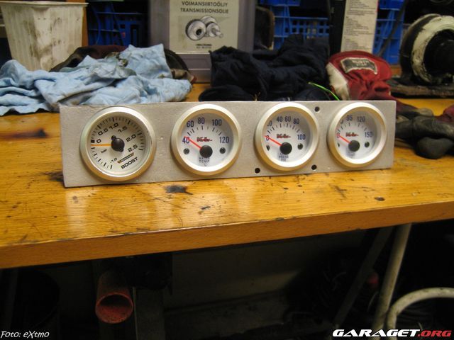

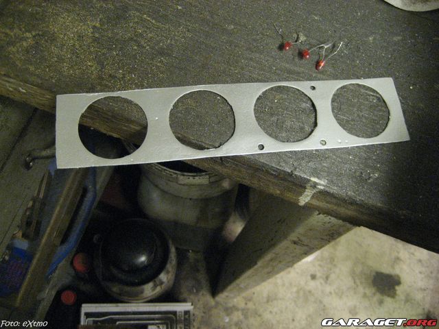

Gjorde en ny mätarkonsol av plåt istället för trä, ligger på tork just nu så får se om färgen passar in med resten av inredningen.

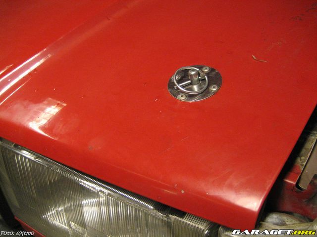

Passade även in huven med huven med huvlåsen och svetsade fast dom.
Hålen runt mätarhålet är till lysdioder.

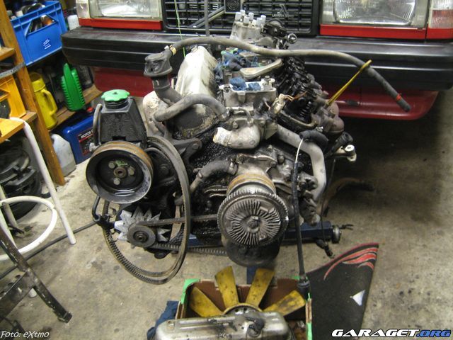

Kom även över en Ford Sierra V6 motor som man kanske kan hitta på nåt skoj med senare.
https://www1.garaget.org/gallery/archive/42779/532808_1y16w1.jpg

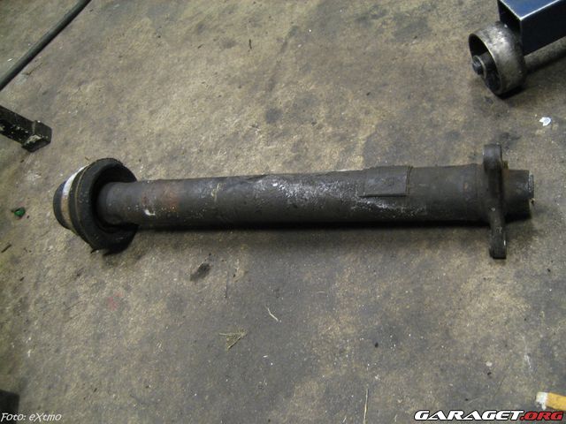

Fick tag på en kardan idag, dock den klena modellen men den lär ju inte vridas av.

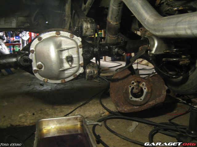

Har pulat med bakaxel lite, fick de inte tätt runt kåpan så fick ta bort och montera någon gång extra.

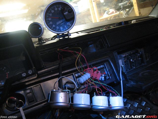

Har monterat mätarkonsolen, men tycker själv inte att färgen passar in men skriv gärna vad ni tycker.

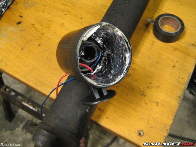

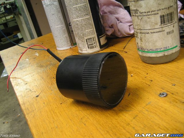

Byggde också en indikatorlampa för oljetryck, lysdioderna jag satt runt mätaren lös inte upp tillräckligt och sen så höll dom inte. Och typsikt så har jag tappat oljetrycket nu igen så de blir väl till att köpa en ny pump nu då.

Kardanen

Hemmagjord varningslampa till oljetrycket.

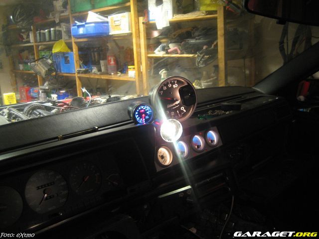

Så där blev det med tonat plexiglas
https://www1.garaget.org/gallery/archive/42779/533644_9vxi9o.jpg
https://www1.garaget.org/gallery/archive/42779/533642_hqeul3.jpg
Ihoppkopplig och lite omdragning av kablar
https://www1.garaget.org/gallery/archive/42779/533643_jw1cr0.jpg
Så här blev det när det var klart, Lampan ska målas med röd färg sen. Fick lov att monterat oljetryckslampan till höger då jag har shiftlighten till vänster och man vill ju inte förväxla dom två, men bredbandslambdan hammnar till vänster iaf

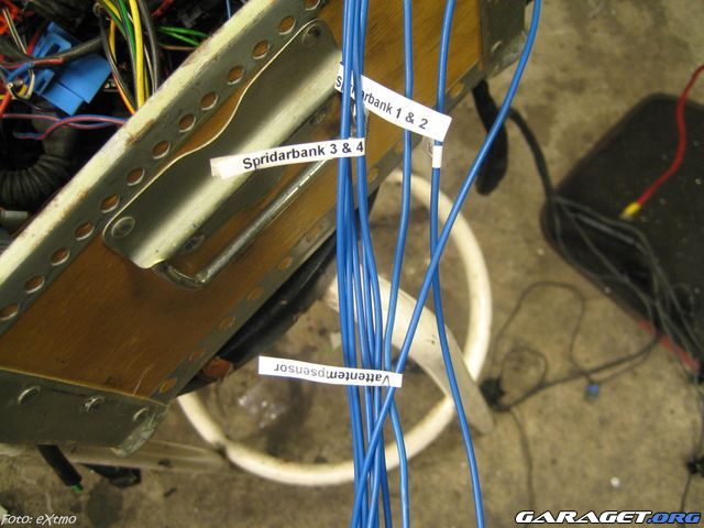

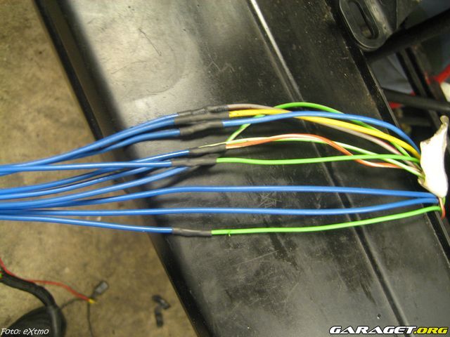

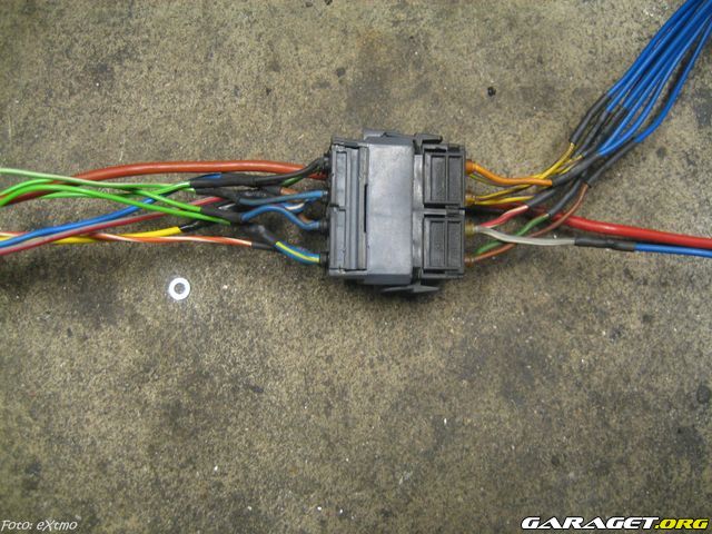

Fick lov att ta ur elen till megasquirtet då kablarna kom lite väl nära grenröret, och de kan ju bli mindre roligt om alla kablar i stammen smälter ihop. wink
Passade även på och göra lite snygga lappar till kablarna så att man ser vilken som är vilken om man skulle undra.

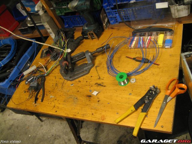

Lödgrejjerna uppriggat
https://www1.garaget.org/gallery/archive/42779/534492_1s9a28.jpg

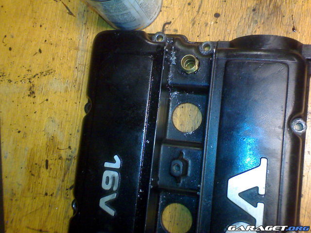

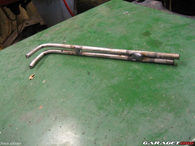

Gjorde en extra vevhusvent i ventilkåpan.

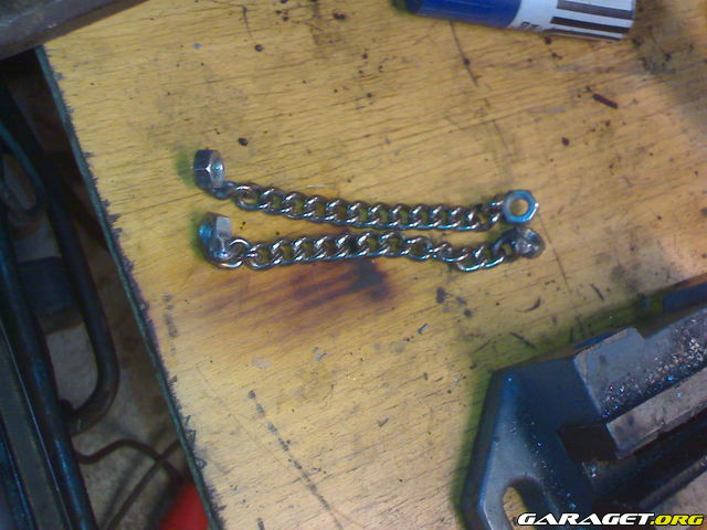

Gjorde en platta för bränslesystemet med kedjeöverfall (hade inge annat som passade bra)

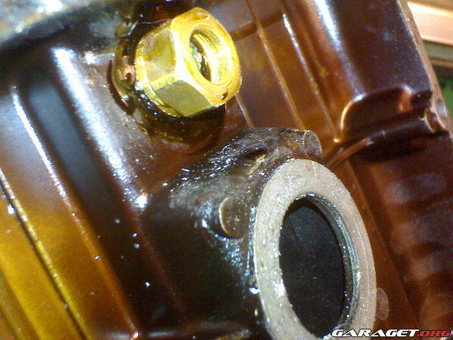

Borrade ett hål för extra vevhusvent
https://www1.garaget.org/gallery/archive/42779/537586_uzf7p6.jpg
Mutter på insidan

Svetsade överfall till soppapumparna och filtrerna som nu är monterade på durkplåt
