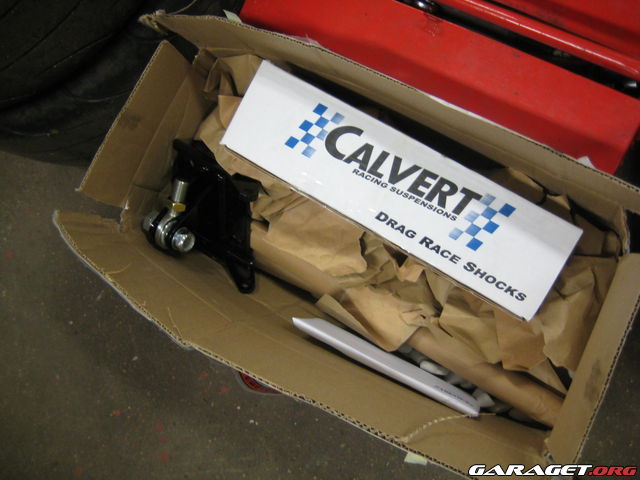

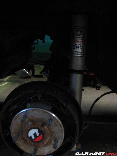

Caltracsen och framdämparna:
https://www1.garaget.org/archive/16/15975/100035/100035-1150325.jpg

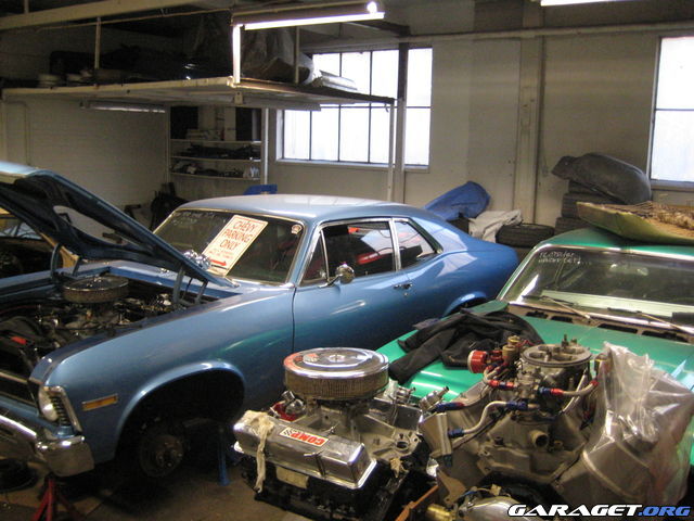

https://www1.garaget.org/gallery/archive/15975/527477_12s45x.jpg
Så här ser det INTE ut nu, det var lite bråttom med att få in blånovan men nu är det fint:)Så det står inget skräp på grönnovan och blånovan står på pallbockar.

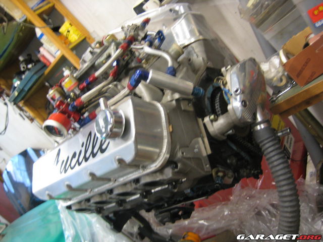

PLAN B 475CUI
https://www1.garaget.org/gallery/archive/15975/527551_narm81.jpg
https://www1.garaget.org/gallery/archive/15975/527553_7c0fle.jpg

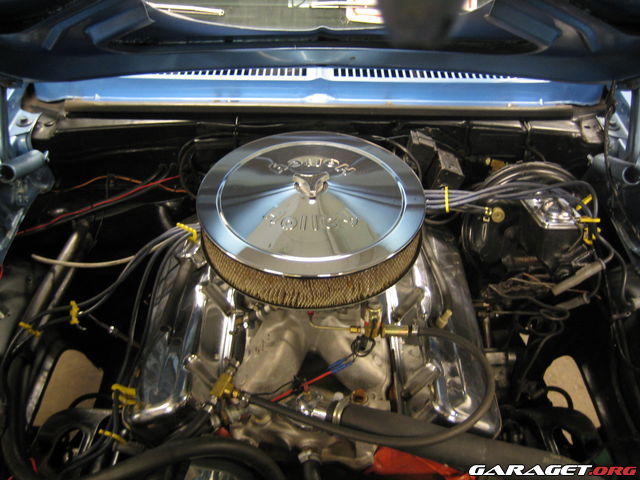

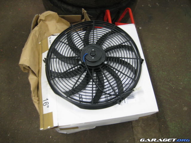

UPDATE 14:11 2008-12-25 (Var och lämnade av Caltracs och elfläkt i garaget)
https://www1.garaget.org/gallery/archive/15975/527546_4e6rtw.jpg
Motorn som den ser ut nu. Ska fixas till lite med snyggare kabeldragning, lite tvätt och ny vattenpump, fläkt m.m

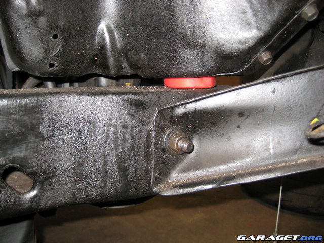

Röda bussningar e snyggt

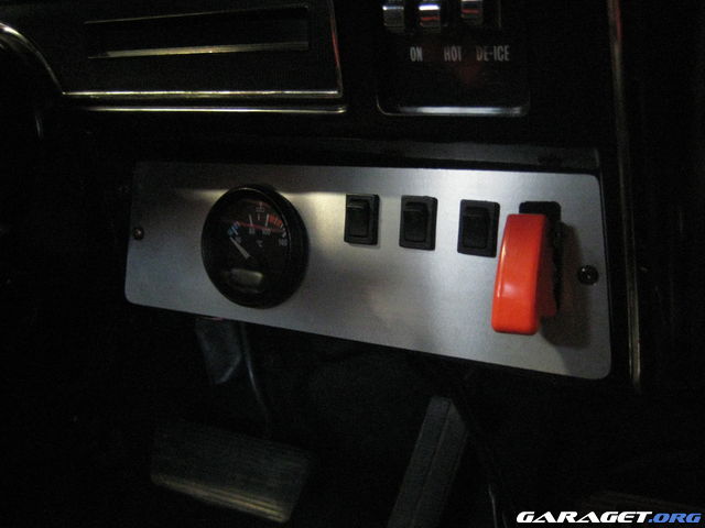

Biltematempmätare ska bytas ut

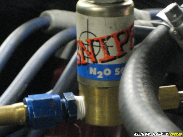

Das lustgassolenoid
https://www1.garaget.org/gallery/archive/15975/527562_6snrp6.jpg

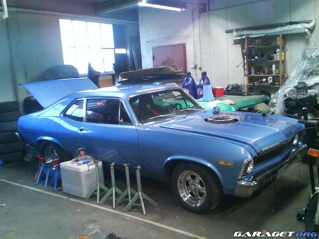

Samlingsbild
https://www1.garaget.org/gallery/archive/15975/527563_a7636o.jpg
Grönnovan känner hopp

Höger Caltrac på plats!
https://www1.garaget.org/gallery/archive/15975/530479_2m627a.jpg

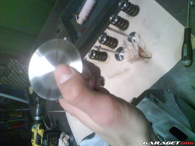

Pappa slipar in ventilerna till Darttopparna på 475an
https://www1.garaget.org/gallery/archive/15975/530484_8cnaun.jpg
Ventilerna är rätt stora
https://www1.garaget.org/gallery/archive/15975/530487_dgg6se.jpg

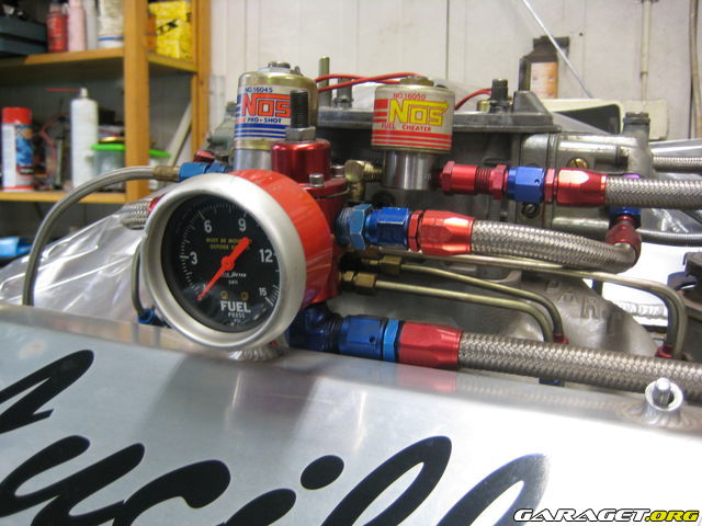

PLAN B
Plan B är alltså 475 CBB, det blir mer och mer troligt att det blir denna som dyker i bilen. Då kan man ju gå igenom 468cui sålänge.
https://www1.garaget.org/gallery/archive/15975/530502_gvx06n.jpg
Min lilla tanke är att försöka köra denna på E85 då den har ett kompförh. på 14:1, skall isåfall sänkas något med en tjockare packning. Ni som vet mer om hur högt komp osv man kan köra med E85, berätta gärna!!
