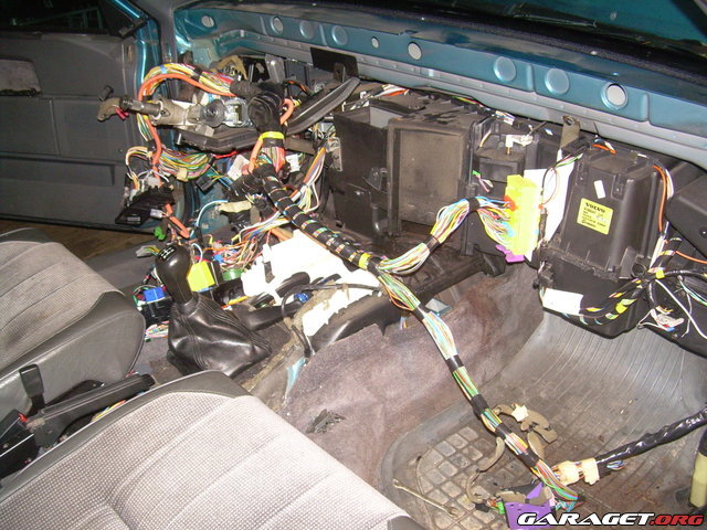

här är en bild å när ja bytta mitt för nån dag sen.. 945 ltt -96 med ac. det är mycket jobb men inte svårt..
https://www1.garaget.org/archive/2/1857/101896/101896-1198460.jpg
184 Inlägg
14 januari 2009
http://www1.garaget.org/archive/2/1857/101896/101896-1198460.jpg
Riktigt bra med folk som lägger upp bilder och visar hur dom gör!!! Man ser helheten hur man ska gå till väga osv. Behöver själv byta värmepaketet så för min del är de bra med lite bilder smile

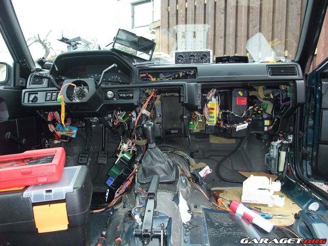

Har precis bytt värmelement på min 940 (96:a med ECC) och det var inte speciellt svårt men det tog nästan tio timmar. Du behöver INTE demontera övre delen av instrumentbrädan och torpedplåten ska du definitivt låta bli. Plocka ur båda stolarna, ratten, mattorna (jag tvättade dessa), handskfack, mittkonsol, radio, värmereglagepanel, värmekanaler, elcentral, div multikontakter, slangar till vakumdosor osv tills dess att bilen ser ut så här:
https://www1.garaget.org/gallery/archive/113854/620973_ejsb05.jpg
I mitten syns fördelningsboxen som du måste dela på för att kunna byta värmeelementet. Boxen sitter ihop med dryga tiotalet skruv (alla är faktiskt synliga) och svart klistermassa. Med en vanlig 7 mm slangklämmemejsel lossar du lätt på alla utom den som sitter rakt bakom skumgummimuffen i mitten. För att lossa på denna behövs ett 30-40 cm långt 10 mm kopparrör i vilket man pressat fast en 7 mm hylsa. För in rör och hylsa under skumgummimuffen och lossa på skruven. Ta sedan en rakbladskniv och dela på boxen.
