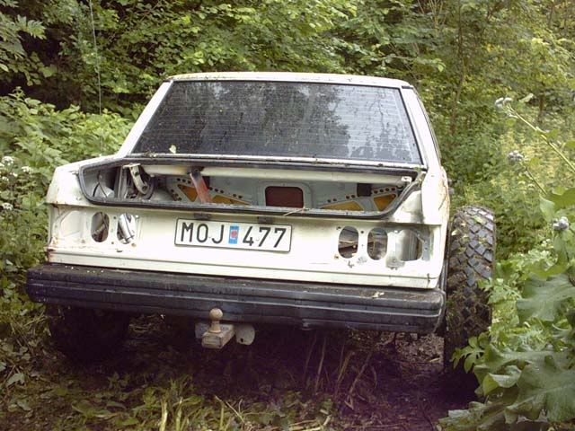

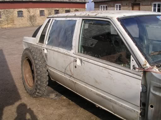

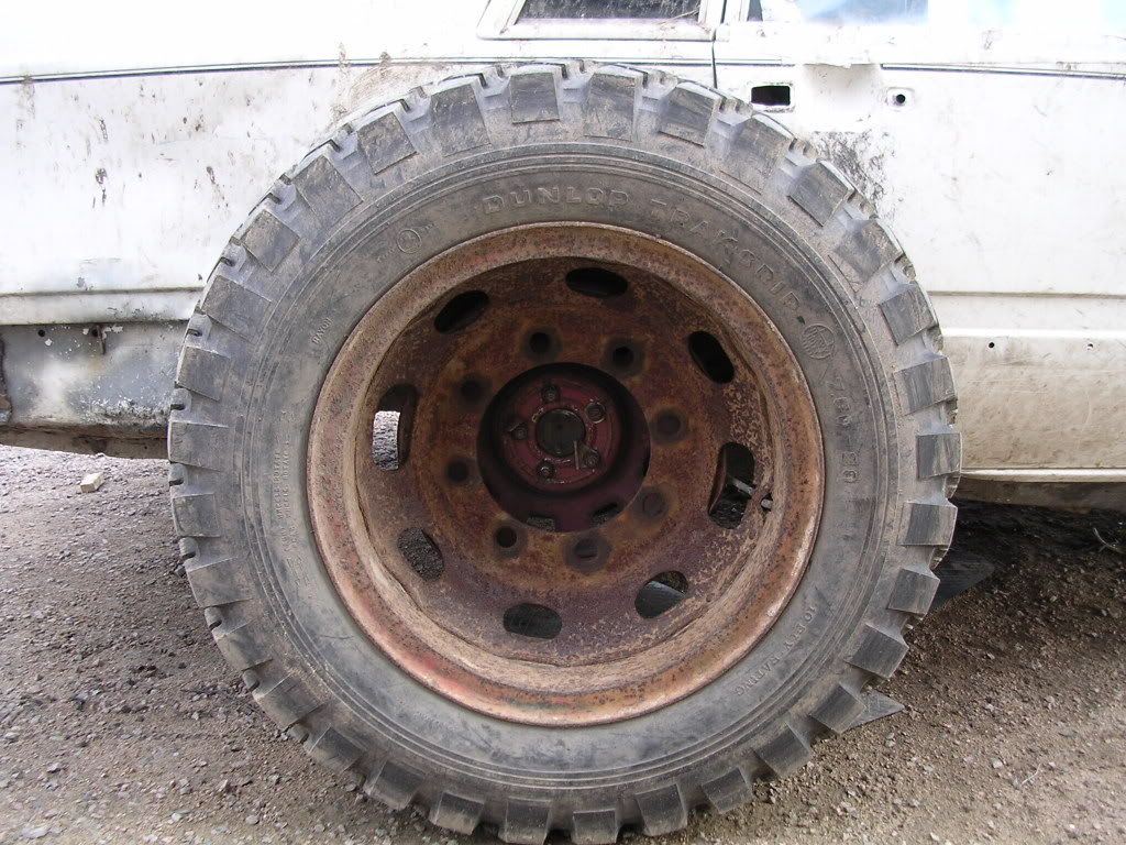

Såhär gjorde vi på vårt skogsmonster. Vi vände på en originalfälg och svetsa den direkt i lastbilsfälgen.
Svetsa in en 15cm distans mellan fjädertornet och fjäderskålen i fram också, detta fungerade hur bra som helst!
http://i46.photobucket.com/albums/f140/vallakra/DSCN0135.jpg

http://i46.photobucket.com/albums/f140/vallakra/adaptersats.jpg
http://i46.photobucket.com/albums/f140/vallakra/mojjen3.jpg
