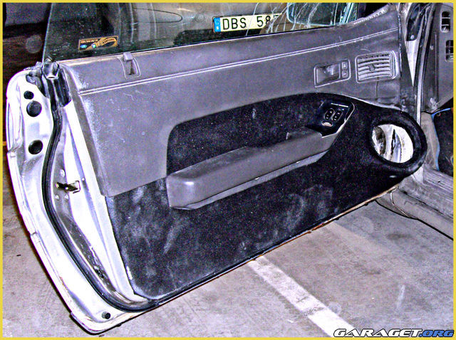

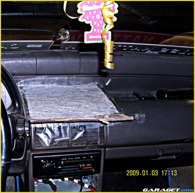

Dörrsidan klar smile Vad gör man rent tyget lättast med?!
https://www1.garaget.org/gallery/archive/45871/533881_nix2uk.jpg
Kan jag ha 4" bredvid varandra fast riktade mot lyssnaren?!
https://www1.garaget.org/gallery/archive/45871/533883_xi32qt.jpg
http://www1.garaget.org/gallery/archive … nix2uk.jpg
http://www1.garaget.org/gallery/archive … xi32qt.jpg
Borste o dammsugare för att få bort dammet iaf.....sedan kan man tvätta LÄTT och förtsiktigt med lite ljummet vatten med såpa i...
Eh.....nej du vill ha högtalarna på var sida om brådan.
Och då jag är on-axisförespråkare så skall du försöka rikta elementen antingen rakt mot föraren eller mot mitten av bilen. Tror att rikta in dem mot mitten blir bäst i ditt fall då du saknar tidskomp.
Audison Audioquest Autoleads E.A.D Focal Nakamichi Odyssey STP

Lonefox skrev:
Hmm okej.. fasen, då blev det genast komplicerat :p
Får slipa ned bafflarna lite så kanske det går,
hur gjuter man lättast av en form av en del av brädan?!
Jag har ju en viss tidskomp, dock 1-2W och 1-2N - kanske inte är tidkomp?!
