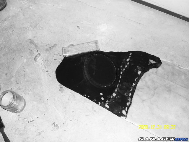

Nuså.. Fäste tyget med smältlim smile
Även städat garaget som en dåre idag. Något bra medel som tar bort spackel rester?
Om en stund lägger jag på polyester.. Föresten, gott nytt år på er alla!!

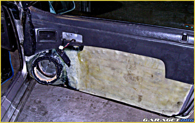

Här är bilderna på plastningen av andra dörrsidan smile
Lite små hål här och var.. Löser sig sen smile
https://www1.garaget.org/gallery/archive/45871/531713_cwuh59.jpg

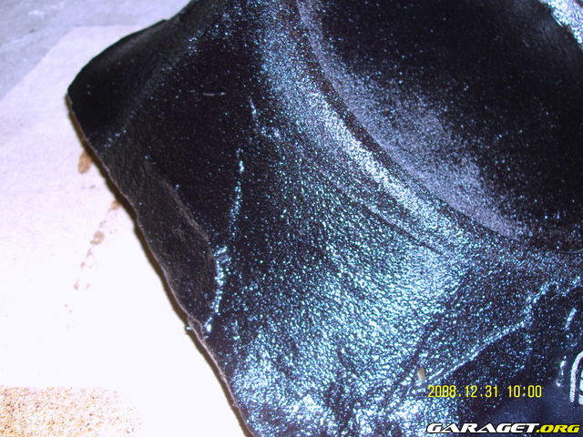

Strukit på polyester
https://www1.garaget.org/gallery/archive/45871/531714_n3b19j.jpg
Fick laga lite smile
https://www1.garaget.org/gallery/archive/45871/531716_gpilf0.jpg

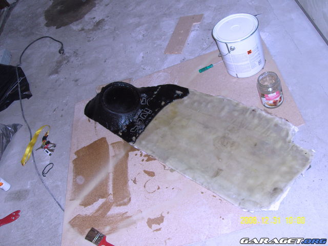

Väntar nu på att det härdar, sen lägger jag på glasfibret :p
Kommer nog bli fint det här! Allt går snabbare nu när man vet hur man ska göra!

Okej, tackar, nejdå försöker få det så jämnt som möjligt med glasfiber den här gången smile Sen kommer jag köra med finspackel på en gång och handslipa smile
Lonefox: Okej, men men, då blir det bästa att spela lagom volym i början för att senare höja mer och mer men ligga under gränsen att det låter illa.
Har lagt på glasfiber nu också, får se hur det blir smile

Sådär, högra dörrsidan är nu inpassad och provmonterad!!
Blir nog bra! Massa slip/spackel arbete framför mig nu bara!
