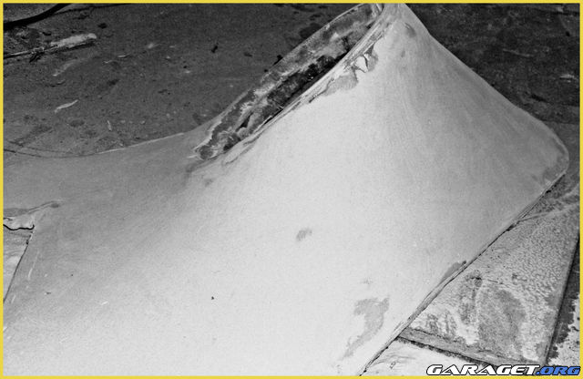

#170
Nu har jag börjat handslipa lite smått, får se hur det blir wink
http://www1.garaget.org/gallery/archive … 0cc9e7.jpg
Nu tycker jag det börjar se ut som att det kommer att gå att klä i vinyl wink

andreas_gbg_ skrev:
Redan som det ser ut nu kan man lätt klä det med matta.

jonash skrev:
andreas_gbg_ skrev:
Keep it up!
(dina grejer är på väg!)
mvh Jonas
Ja matta gå bra men vinyl så är det en bit kvar.......

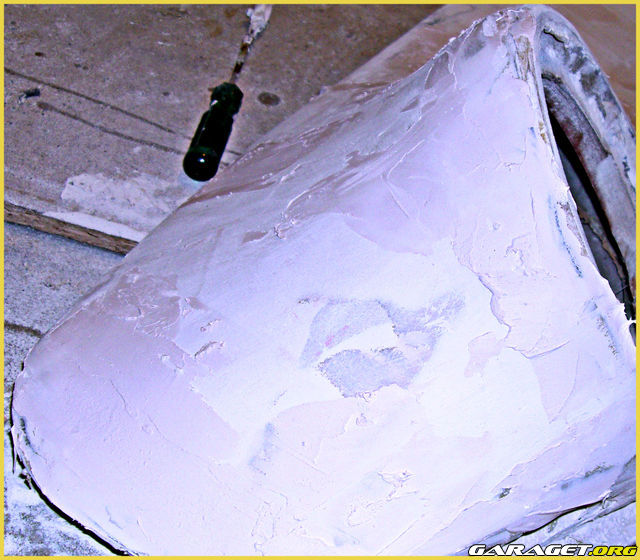

Sista lagret spackel pålagt, börjat få in tekniken nu, tar lite i taget och fyller endast ojämnheterna!! Om 20min slipar jag det sista wink
Kom ihåg att jag jobbar även fast jag är förskyld så in åt.... Kan inte sitta hemma och inte göra nånting alls!
https://www1.garaget.org/gallery/archive/45871/533645_sean15.jpg
