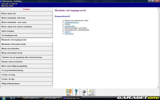

https://www1.garaget.org/gallery/archive/34811/529109_4ayvsh.jpg
940 misständer
Kanske är lite till hjälp cool
