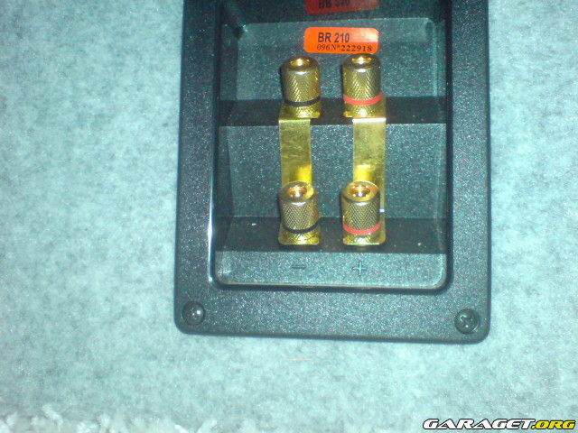

Tja igen, fick precis upp den och har kollat på den grundligt:) jag är skit dålig på att förklara men det är två röda terminaler och två svarta, alltså +  -  och ett par cm under samma sak +  - . Förstod inte hur du menade, är dom kopplade i 2 Ohm då eller 4 ohm, eller det kanske man inte vet...

lägger upp en bild på hur det ser ut istället..
https://www1.garaget.org/gallery/archive/105565/530519_d61mc8.jpg

Iom blecken mellan terminalerna så blir basarna parallellkopplade.
Är det enkelspolar på 4 ohm så blir lasten 2 ohm så som det är nu.
Just det....du ansluter bara kablar till ENA paret anslutningar. Nedre eller övre. Det är valfritt.

Jag förstog inte riktigt, metall bläcken mellan dom två terminalerna gör alltså att basarna blir parallellkopplade? Hur funkar det? Basarna har enkla 4ohms talspolar...
Så jag ska alltså inte ha två olika kablar från dom ena terminalerna till plus och minus på steget och sen från dom andra terminalerna till det andra pluset och minuset på steget?

Basarna är kopplade till varsin plint.
Dessa anslutningar är då ihopkopplade via metalnlecken.
Därför får du två ohm för blecken paralellkopplar basarna. Inte internt i lådan utan på utsidan vid just anslutningarna du ser.
Nej....du skall bara dra en kabel. Från plus till ena plintens plus och likadant med minus.

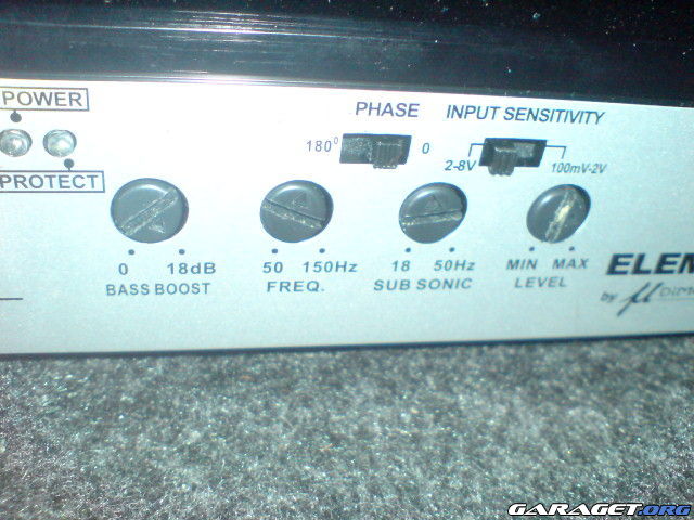

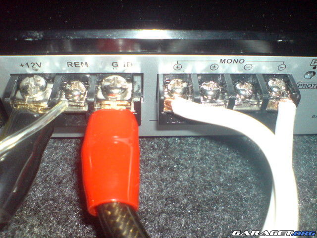

Hej! Nu har jag kopplat in min nya baslåda och har ganska många funderingar som jag hoppas jag får hjälp med. Efter att jag gjort som ni förklarat med inkopplingen av både basen och steget blev jag inte alls nöjd. Basarna verkade inte ha någon kraft alls, även fast dom ska få 600rmsw av mitt steg. Jag fick hjälpa av en vän att lyssna på basen när jag vred gainen, man ska ju höra ett "dåligt ljud" från basarna men vi hörde inte riktigt det. Jag lägger upp tre bilder som ni kanske kan få någon hjälp av.
https://www1.garaget.org/gallery/archive/105565/531462_rgmh9f.jpg
https://www1.garaget.org/gallery/archive/105565/531464_vvggt4.jpg
https://www1.garaget.org/gallery/archive/105565/531465_23gd01.jpg
Dock så blev det mkt bättre tryck när jag vred om bassboost till max och satte på loudness på huvudenheten!, men vet att man helst inte ska använda det, och inte heller reglaget på huvudenheten. Vad kan vara fel eftersom jag inte får ut så mkt bas som jag väntat mig, eller kan jag väntat mig för mkt? Vet att dessa impact basar är grymma, för har hört och sett dom i butik, kanske att deras koppling mm är bättre än min... Och är det någon som är duktigt inom detta område och bor i uppsala som har lust att hjälpa mig, betalar gärna...

jag kan hjälpa dej liter men bara över internet.
först och främst sett allt på på lägsta på steget.
ställ först och främst freq på unjefär 80hz sedan subsonic imellan 18-50 vid 25-30hz
phase på 0.
det verkar som du har inputsensevite fel inställd till din sterio ställ in den på 100mv-2v
därefter ställ in sterion på 3/4 volym och -2 på basen och om du har en subreglage stäl den på max om du har en sådan därefter så ska du nog se att basen får lite tryck:P
obs!!!!!!! ingen loudness på sterion eller bassboost på steget!!!!!!!!
har inte detta löst ditt problem så får du ta och köpa dej en singalförstärkare till lågnivån tex eq eller helt enkelt köpa dej en ny sterio.
obs vad liger strömmen på stegets inmatningssida?
