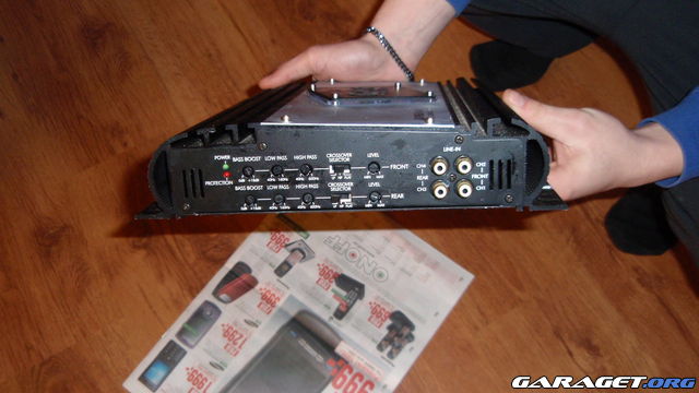

Hejsan har ett gas alpha steg 4 kanalit
4*100watt
2st 10or
hur ska man ställa in för att få ut all effekt till basarna
bass boost 0db - +18db
lowpass     40 hz - 160 hz
high pass   40hz - 600hz
crossover   lp  hp flat
https://www1.garaget.org/gallery/archive/62774/530668_qg12ky.jpg
hur ska man ställa dessa??

Hur har du tänkt koppla in basarna, ska du använda alla kanaler?

ja hade tänkt det smile

bass boost 0db - +18db   0
lowpass     40 hz - 160 hz  ca 60hz
high pass   40hz - 600hz behövs ej..me lp inkopplad..
crossover   lp  hp flat =  lp
Bad music kills good sound

Kompleterar.
Beroende på hur du har det med lågnivåkabel så kan du använda dig av y-splittar på ingångarna.
Sedan kopplar du en bas per del i steget. Då bryggkopplar alltså det till två kanaler. Vilka anslutningar du skall använda står på steget. smile

Ganska rätt men testa dig fram vad som låter bäst med.
Jag brukar köra minst 80 hz där ibland högre beroende på låda.
Sen har du en ratt till som du glömt att ta upp och det är level.
En bra grund här är ca 75- 80% på den ratten om man inte vet så mycke om grejerna.

tänkte just komplettera me att du kan ju testa dej fram lite me lowpass delningen på högre volym o se hu de låter i bilen/lådan..bagaget..
sen brygga basarna,så du får ut mer effekt..smile

okok tackar för tippsen smile har y greningar wink

En enkel regel brukar va att man kan dela slutna lådor lite högre och portade lite lägre.
Men vi vet ju inget om lådan eller basarna här.
Dock ska det kopplas som lonefox sa innan för att plocka ut max.

har 2st gas alpha 10 i sluten låda

då blir 60hz rätt bra:) kanske tom uppemot 80hz
Nej 80hz där ju .........
Men prova dig fram börjar det låta mellanregister så får du backa en bit för då är du en hel del för högt.
En bas ska just spela Bas tänk på det när du vrider så kommer du hamna rätt i ditt justerande.

ja precis, jag tycker att det kommer blandat med diskat när jag provade igår sad
