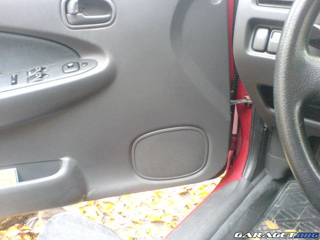

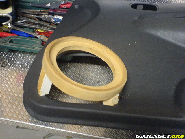

Orginal dörren
https://www1.garaget.org/gallery/archive/100021/510795_tnubxn.jpg
Baffeln till 6.5"arna
https://www1.garaget.org/gallery/archive/100021/510797_hmrgwj.jpg
Jag använde fleece tyg för att plasta in den. Kan tillägga att det var första gången jag håll på med att plasta och arbeta med glasfiber.

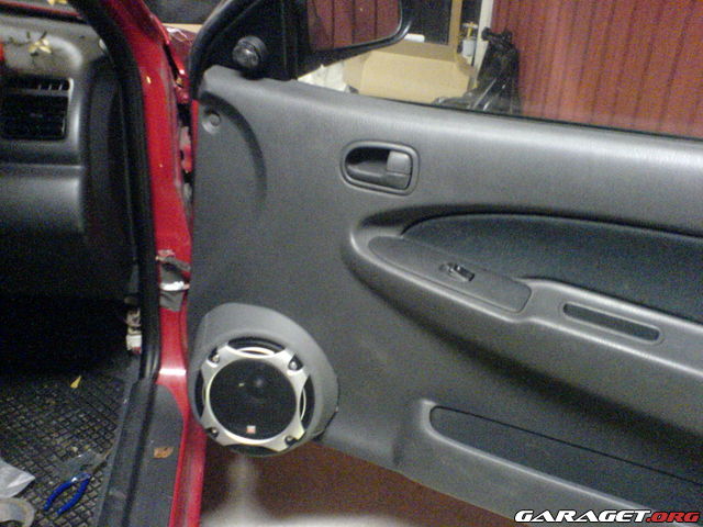

https://www1.garaget.org/gallery/archive/100021/510802_ziwwg8.jpg
Monterat och klart

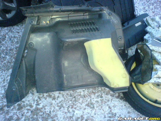

Här är vänstra bakskärmen. Typ 1cm skum till dämpning.

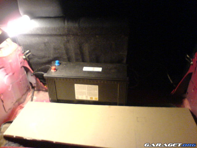

Där är batteriet, ska bygga in det mellan stolarna och baslådan i en hållare. Undrar hur mycket bensinförbrukningen kommer öka när bygget är klart?

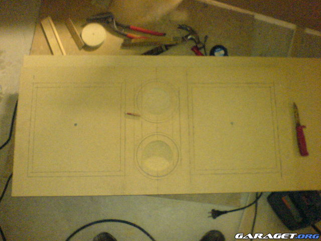

Färdig måttat.

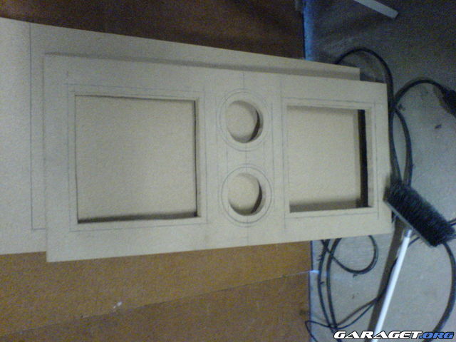

Utsågat och klart

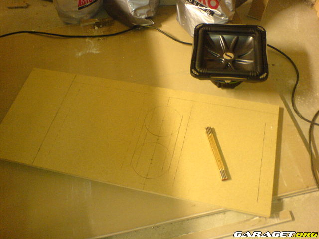

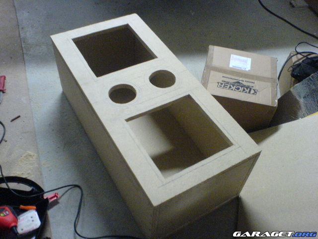

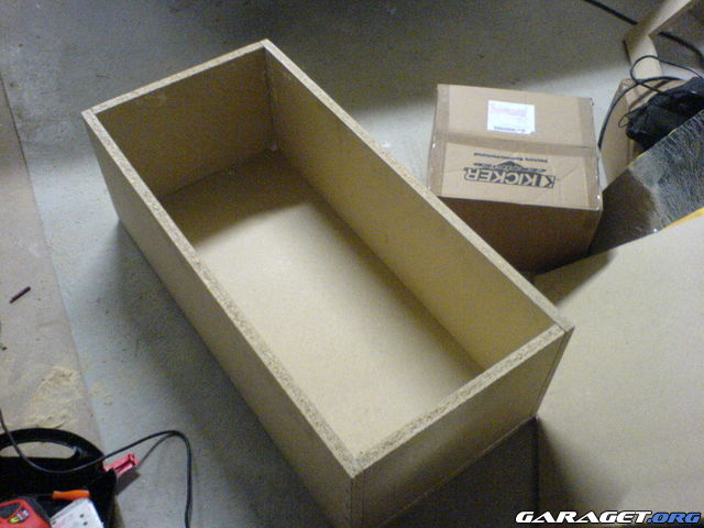

Lådan på 117,5liter invändigt. Det vart lite felmåttat på ena kortsidan, den var 1mm mindre är långsidorna så det var bara att ta fram lilla mouse slipen och putsa ner långsidorna.

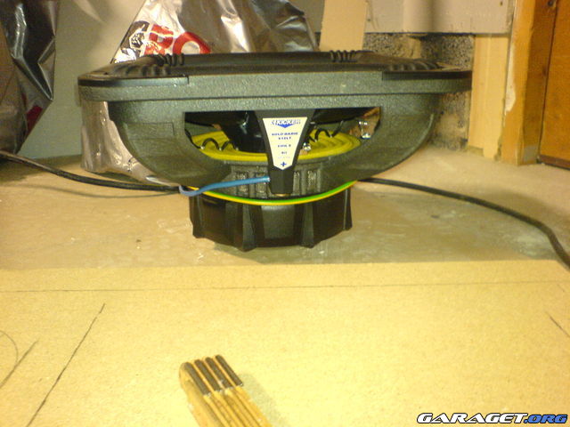

Testar

ett het tips.. staga lådan mellan bakstycket å baffeln annar kommer den FLEXA!

Dörrsidorna gjorde jag på ett litet speciellt sätt. jag plastade in fleece tyget och lät det härda. Sen tog jag bort baffeln och tyget från dörren efter att plasten stelnat. Sedan klippte jag och slipade till kanterna så dom vart runda och fina för att sedan klä bafflarna. Efter att lädret satt bra så skruvade jag tillbaka bafflarna på dörrsidorna och plastade sedan fast dem från baksidan.

Menar du typ en regel mellan front skivan och bakre? Jag ska göra lådan stabilare, den saken är klar.
