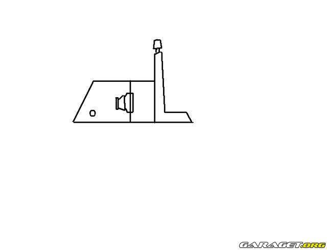

yes en 850, hört att det är en svår bil att få det bra i. lägger upp en bild jag gjorde på hur jag tror du menade med tätt emot ryggsätet. Hur gör man så att denna vägg blir tät emot sätet då?

21 761 Inlägg
1 januari 2009
Har du skidlucka på din 850?
186 Inlägg
1 januari 2009
ja och funderar på om man ska bygga en ny låda så att porten spelar in genom luckan..? Och jag har aldrig byggt förut, så undrar om det är svårt att göra det som första gången, och vad det kostar på ett ungefär med allt material...

21 761 Inlägg
1 januari 2009
Om det går att även låta porten spela genom skidluckan så är det en fördel, annars går det bra att låta porten spela genom hatthyllan. Ramen runt baffeln bör vara 5-10 cm hög så att lådan ligger tillräckligt långt ifrån ryggstödet, det får inte finnas risk att konen tar i ryggstödet. Annars är det ungefär som du har ritat på skissen.
För att få hyffsat tätt mot ryggstödet så ska naturligtvis lådans baffel vara vinklad i samma vinkel som ryggstödet, då kommer ramen att ligga ganska tätt emot. Du kan sätta en tjock och mjuk tätningslist på ramen för att få extra tätt. smile
