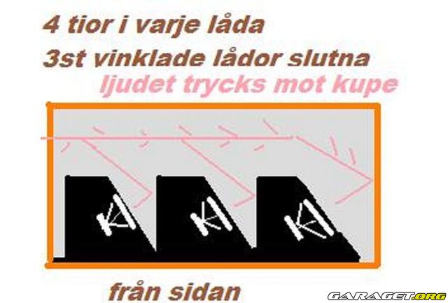

en tokig ide som kan funka bättre än spela med portat och upp i taket
https://www1.garaget.org/gallery/archive/106477/534141_92yxov.jpg
