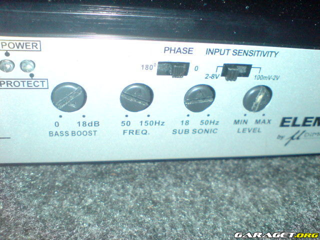

Okej var något jag tänkt att det var:) jag har det inställt någon stans där nu, fick tips om att det skulle vara så, men är ju lite luddigt att räkna ut exakt vart 80Hz är då det står, en bild på hur det var innan jag ställde om det, ni kanske kan förklara vart jag ska ha pilarna på reglagen, och basboost är inte uppvriden så nu!!!

Då utgår jag ifrån att steget har de där inställningarna nu, förutom att du alltså har vridit ner bassboosten helt.
"Subsonic" verkar vara bra inställd
"Phase" är rätt, den kan man annars testa sig fram med
"Freq" kan nog vridas litegrann till vänster, aningen mer till vänster än var pilen på "subsonic" pekar
"Level" kan du vrida ner helt till vänster för tillfället
"Input sensitivity", ställ den i läge "100mV-2V" och testa försiktigt att vrida upp level. Kolla om steget ger ut högre effekt.
Var det inte så att du fick råd om att testa detta läge på Input sensitivity förut?

Jag tycker det ser lite galet ut när jag tittar på subsonic och delning.
Subsonic delar vid ca 30hz
Freq vid ca 120hz
Jag skulle säga
Vrid subsonic till kl 9 (ca25hz)
Vrid freq till 5 i 12. (ca 90hz)
Har du sluten låda kan du vrida subsonic till kl 7.
