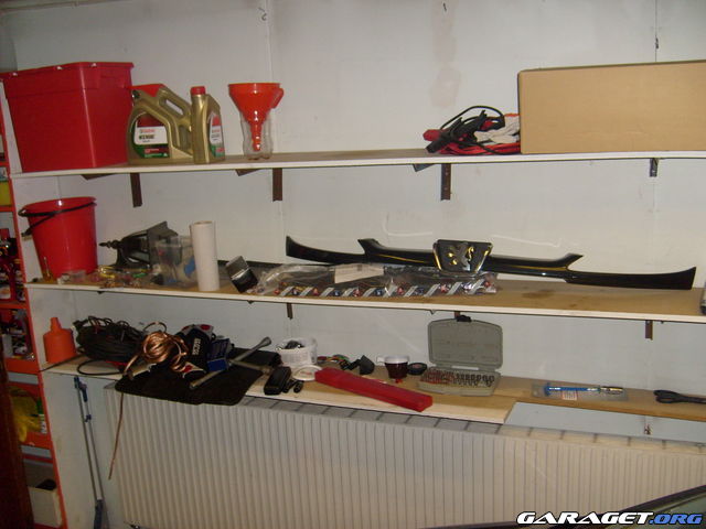

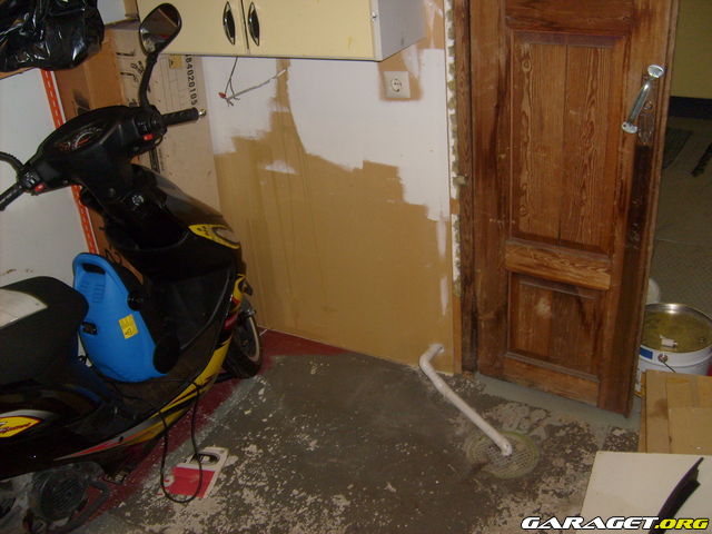

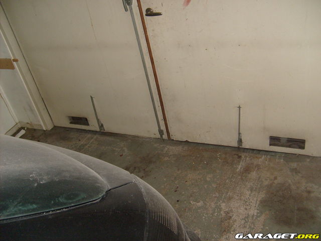

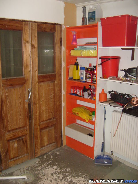

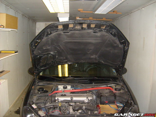

Hur har du det där väggen och golvet möts, står väggen på golvet eller är det upp murat en liten bit?
Lägg gärna upp några bilder på garaget, typ 1 bild på varje vägg.

1 297 Inlägg
5 januari 2009
Laddar upp lite bilder nu. Men det går segt smile

billigaste är väll att backa ut den och spola av den ute för jag tycker då inte det finns plats att tvätta en bil i ditt garage

Lite trångt kanske,men det går nog att tvätta bilen där med, bara att ha lite fantasi för att hitta bästa lösningen för vattnet!

Billigast och enklast.
Ta bort allt från väggar och golv. då menar ja allt lister och rubbet.
Måla golvet med färg som är till för garage golv.
Ta kontakt med en mattläggare be han sätta upp en våtrumms matta på alla väggar. VIKTIGT mattan ska gå ut 5-10 cm på golvet, så inte vattnet kan krypa in mellan golvet och väggen.
Fråga vilken matta som är billigast spelar mindre roll hur den ser ut!?
Gör en tröskel mellan tvättstuga och garage, typ en ek bit som är några cm hög, limma den i golvet och dra silicon runt den, så slipper du få vatten från bilen i huset.
Fråga om dom kan göra det svart blir billigast!
Skulle det ligga kvar vatten som inte rinner ner i brunnen köp en skrapa för 50:-

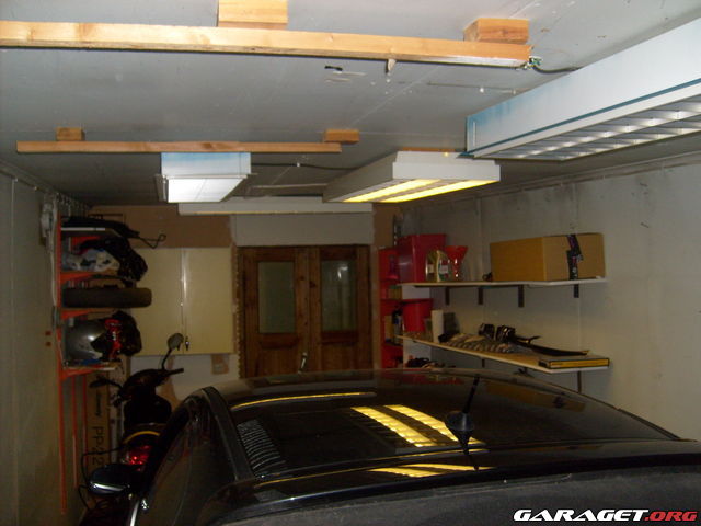

Kakla väggarna, Skaffa rostfria skåp alt. Draperi runt hyllor/dörrar. Avlopps kanal i mitten av garaget. Lär gå på minst(MINST!) 3500kr. Sen har du ljusrör som jag tycker du ska demontera bort och montera dom på väggarna istället. Garaget kommer kännas högre och kanske mer belyst. Allt jag kom på nu direkt smile
526 Inlägg
5 januari 2009
Epoxymåla golvet, tätskikt på väggarna och sedan kakel,, eller matta..
Men det såg ganska trångt ut där,, så räkna med att du kommer blöta ner hala garaget=)
Och fallet runt brunnen såg inte heller så tilltaget ut..

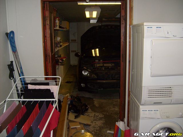

1- för trångt
2- golvet har inte tillräckligt med lutning mot brunnen för att klara av en biltvätt = översvämmning
3- du kommer få en översvämmning i tvättstugan pga av brunnens placering och att det inte finns nån skyddströskel som skiljer av dom två utrymmerna(garage/tvättstuga)
4- fö att få tvätta en bil så krävs lite mer än ett vanligt avlopp
kolla verkligen upp vad som krävs. byggfirmor ska kunna alla lagar å regler.

just fan. oljeavskiljare och sånt har jag inte tänkt på. Jag har tänkt bygga ut garaget till ett dubbelgarage så då löser sig det med plats iaf. Men tack för alla tips, har fått en hel del att fundera på till nya delen av garaget. Vattnet rinner bra ner till brunnen iaf.

Belysningen kommer du att få göra nått åt. De armaturerna ballar ur så fort jag tänker på vatten.
De du har är är IP 23-24 du ska upp till IP 65 på armaturerna, de ska altså vara med lock och tätningar här och där.
Samma gäller alla uttag brytare mm alla ska vara anpassade så står ut med vatten.
