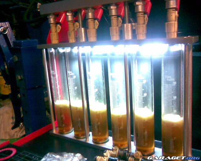

Jag skulle vilja säga att min lista har haft rätt förr. Gämförde svaren jag fick med denna pjäs, med lite volvo turbospridare och bmw 535 spridare och det har blivit rätt varje gång.
https://www1.garaget.org/gallery/archive/49646/466300_lu7u2n.jpg
