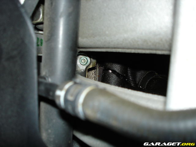

Var ute och knäppte ett par bilder. Sitter det inte en packning mellan insug/block som går sönder när jag tar bort insuget?
https://www1.garaget.org/gallery/archive/47893/541676_qxy2p6.jpg
Sprickan mitt i bild:

Du beställer en ny slang. smile Så bökigt är det inte att byta ändå.

Tror inte heller det är bökigt om man vet hur. Jag letar efter ett annat sätt att komma åt sprickan än att lyfta bort hela insuget. Helsikes massa slangar och skit som jag måste få bort om insuget ska väck. Och var delar jag insuget? Efter eller före gasspjället?
Jag har sett en DIY på en amerikansk sida, där byggde han en ny vevhusvent av enkla slangar och klämmor. Kan det vara vettigt? Någon som vet om orginalröret är dyrt?

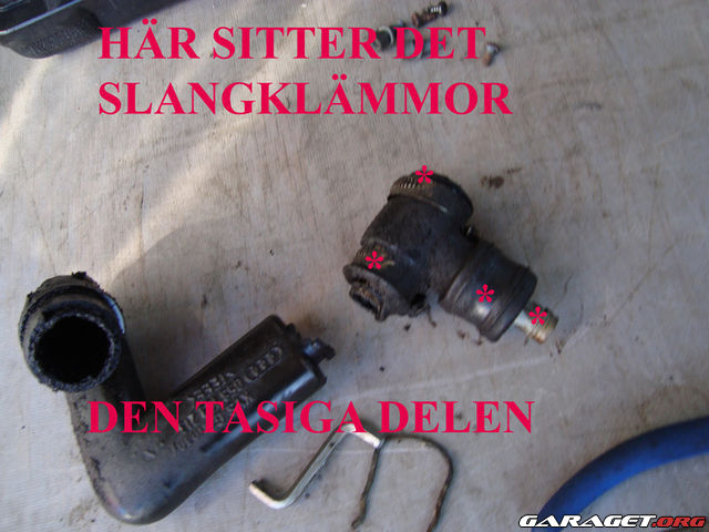

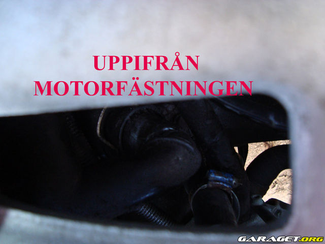

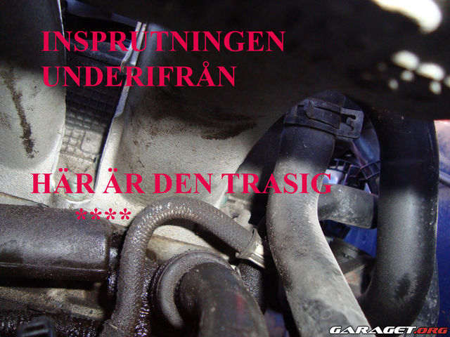

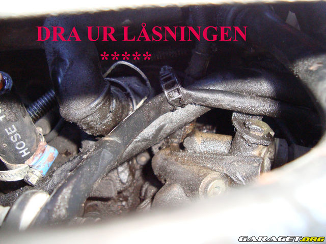

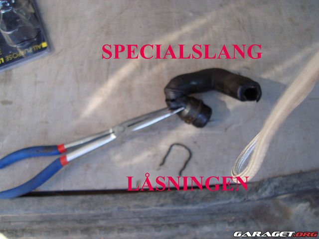

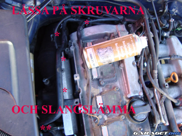

Kompleterar ditt problem med en lösning
Du kan ta bort den utan att skruva bort insprutningen
Beräknad tid ca 45-60 min
Verktyg som kan vara bra:
Långtång
Lång skruvmejsel
Stark lampa (för att se bättre)
+ Orginalslangen från vw (Tyvärr hade inte jag den vid tillfället en lördag så priset vet jag inte)
Bort med plastkåpan över motorn 3 skruvar
Flytta på vattenbehållaren 3 skruvar
Man får försöka att komma åt underifrån - Bökigt men går
Dra ur sprinten i rörets mororfästet använd -Stor skruvmejsel och en långtång försöka lirka bort den.
Rörets övre del sitter ännu mer illa till- på min bil satt det med slangklämmor. plocka bort slngklämmorna i  T-korset( ser ut så)
Jag började med att ta bort det långa röret runt motorn (BEHÖVDES INTE) problemet här är att det inte går igenom en slang som sitter i vägen ( Ni märker det).
När klämmorna är lösa börja med smalaste och lättaste slangen.
Lossa dom andra och försök vrida till den lite uppåt (då kommer ni igenom en slang som sitter i vägen)
Försök att lossa den högra =långa slangen - när den är loss då är det bara att lirka ut den.
DIT MED NYA SLANGEN
PROBLEMET ÄR LÖST
Slangen var jävligt skitig och igenslammat av gammal olja på min bil. Såg inte bra ut .
HOPPAS DENNA GUIDE ÄR TILL HJÄLP - (Vet ej vad det kostar på märkes verkstad men det här klarar ni själva)
