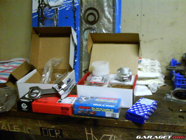

Smidda grejjer!

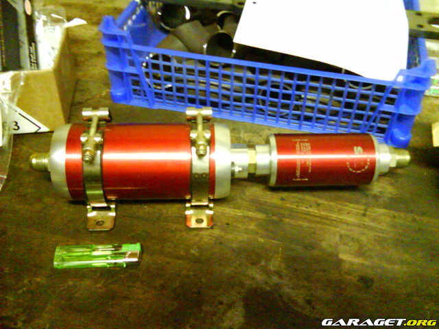

Bränslepump.

Stakarna igen....

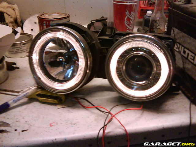

Lite snyggare lysen måste man ju ha!

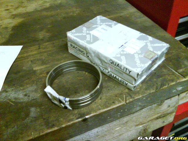

Pyramidringarna o racingkamkedjor.
